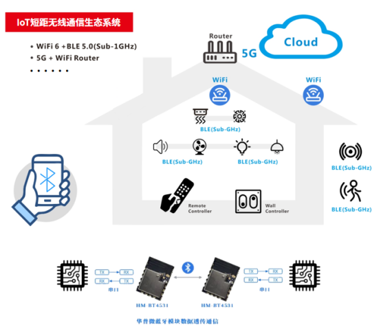

低功耗蓝牙芯片低功耗蓝牙(BLE)数据透传解决方案组网图

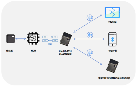

具体而言,BLE透传技术是一种采用蓝牙通信协议在设备之间实现数据透明传输的技术,设备在通信时会互相验证身份和安全密钥,具有较高的安全性。在不对MCU传输数据进行处理或修改的情况下,BLE透传方案允许一个设备(如智能传感器)通过BLE透传模块将数据以无线蓝牙传输的方式“透传”给另一个设备(如智能手机)。

BLE透传方案通常提供标准的接口(如 UART、SPI 等),方便其与各种微控制器或其他设备进行连接。以UART接口为例,开发者只需将需要传输数据的设备的UART引脚与BLE透传模块的UART引脚相连,就可像使用普通串口通信一样进行数据传输,而不需要深入了解蓝牙协议的复杂细节。
低功耗蓝牙芯片低功耗蓝牙(BLE)数据透传解决方案示例图
同时,BLE透传方案还支持多设备连接,即一个BLE透传模块可以连接至多个BLE透传模块,并准确地将数据透传至指定的BLE透传模块中。BLE透传模块在不同的应用中会有不同的工作场景,某些特定应用下会要求支持多连接。

在智能家居系统中,通过采用BLE透传方案,BLE透传模块可以连接各种传感器(如温湿度传感器、光照传感器等),并将传感器采集的数据传输到智能家居网关或用户的智能手机上。例如,温湿度传感器将室内的温湿度数据发送给蓝牙透传模块,模块再将数据透传到手机上的智能家居应用程序,用户就可以随时查看室内环境数据。
在一些便携式医疗设备(如可穿戴式健康监测设备)中,BLE透传模块发挥着重要作用。例如,智能手环通过内置的传感器采集心率、血压等健康数据,然后利用BLE透传模块将这些数据传输到用户手机上的医疗健康应用程序,便于用户和医护人员查看和分析数据。

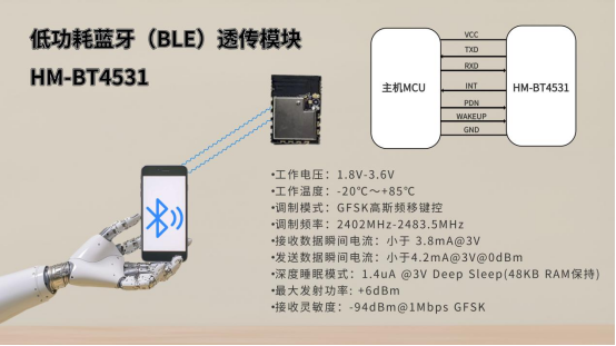

如上图所示,HM-BT4531就是⼀款基于CMT4531低功耗蓝牙5.1芯片实现的⽆线数据透传模块,通过与设备MCU配合,可快速实现BLE从设备与⼿机、平板等BLE主设备的连接和数据通信,MCU资源占⽤低,开发简单。
HM-BT4531数据透传模块⽤户接⼝使⽤通⽤串⼝设计,全双⼯双向通讯,最低波特率⽀持9600bps。⽀产持2M速率数据传输,⽀持丰富的AT指令集⽤于蓝牙设备名称修改,⼴播及连接参数修改,安全密码设品置等功能。CMT4531具有优越的射频性能,其最⼤发射功率为+6dBm,在0dBm发射功率下,其功特耗仅为4.2mA@3.3v,接收电流为3.8mA@3.3V。在休眠模式下,保持全部48kBRAM内容,其系统功耗性仅为1.4uA。在待机模式下,功耗仅为130nA。
HM-BT4531数据透传模块通过完整的BQB/FCC/CE/IC/SRRC认证,符合ROHS/REACH/CAProp65标准要求。
