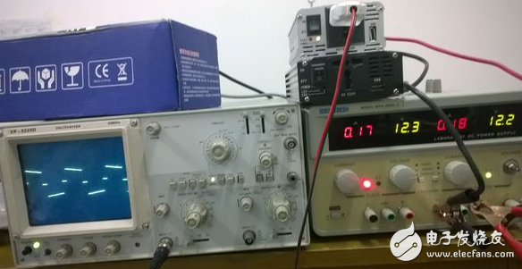

纯正弦波的才能称为正弦波,所谓修正正弦波更接近于方波。纯正弦波逆变器可以驱动常见的任何可以接入市电的设备,而修正正弦波对负载有很多限制,比如带电阻类负载(白炽灯、电炉(电磁炉除外)等负载)是没问题的,但电容类负载(比如充电的LED手电筒)在脉冲的边沿会出现冲击电流,导致电容类负载在修正正弦波供电时极易损坏,电感类负载(使用电动机的电器)工作也会出现异常。

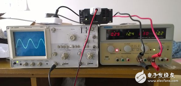

这个我以前做过专门的测试,下面照片中示波器的图像就是逆变器的输出波形,由于输出电压较高,已经在示波器探头上使用电阻进行100:1的分压。
下面图片中这个就是纯正弦波逆变器的输出波形:
下面这个图片中的示波器图像是修正正弦波逆变器输出的所谓“修正正弦波”:
