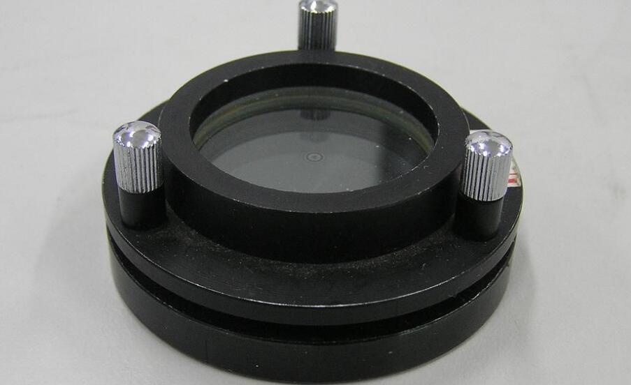

  牛顿环,又称“牛顿圈”。在光学上,牛顿环是一个薄膜干涉现象。光的一种干涉图样,是一些明暗相间的同心圆环。例如用一个曲率半径很大的凸透镜的凸面和一平面玻璃接触,在日光下或用白光照射时,可以看到接触点为一暗点,其周围为一些明暗相间的彩色圆环;而用单色光照射时,则表现为一些明暗相间的单色圆圈。这些圆圈的距离不等,随离中心点的距离的增加而逐渐变窄。它们是由球面上和平面上反射的光线相互干涉而形成的干涉条纹。
  在牛顿环的示意图上,下部为平面玻璃(平晶),A为平凸透镜,其曲率中心为O,在二者中部接触点的四周则是平面玻璃与凸透镜所夹的空气气隙。当平行单色光垂直入射于凸透镜的平表面时。在空气气隙的上下两表面所引起的反射光线形成相干光。光线在气隙上下表面反射(一是在光疏媒质面上反射,一是在光密媒质面上反射)。
牛顿环
