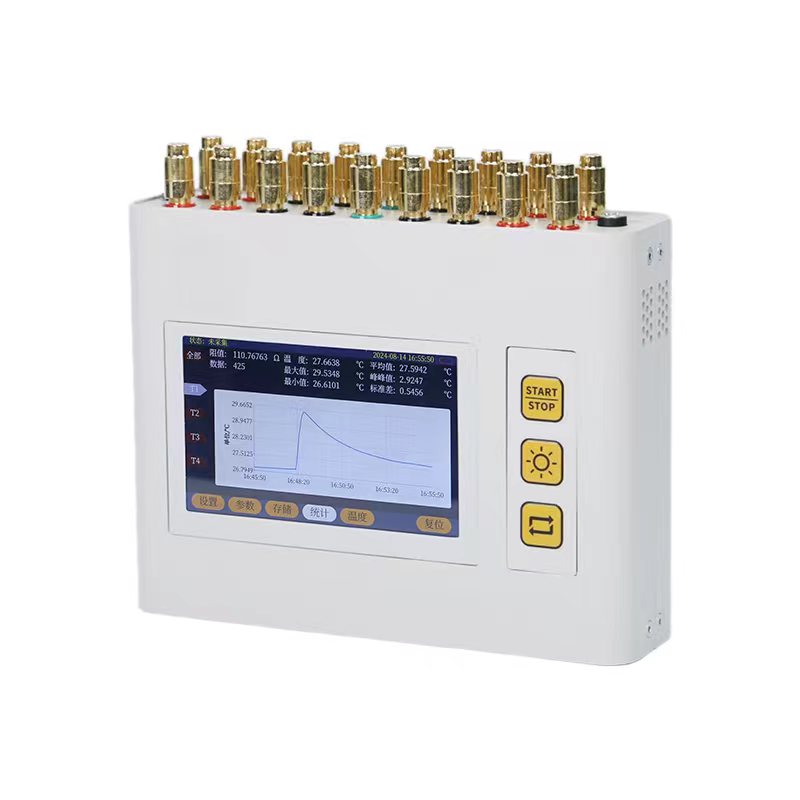

1625A 便携式标准参考测温仪  高精度测温仪
四通道测量
1625A具备4路温度测量通道,可以同时采集多个温度点的数据,大大提高了工作效率。
支持铂电阻、热敏电阻和热电偶等多种传感器类型,确保在各种环境中都能获得可靠的数据。
高精度测量
1625A采用先进的测温技术,具备出色的测量精度,确保测量结果准确可靠。
四线连接方式有效消除了导线电阻对铂电阻测量的影响,自动电流反向功能进一步消除了传输线热电势误差,从而确保了测量的高精度。
便携式设计
采用锂电池供电,携带方便,可随时随地进行测量。
体积小巧,重量轻,适合现场快速测量和移动测量。
直观的操作界面
配备5寸全触控LCD屏幕,操作简单直观,使复杂的调试工作变得轻松自如。
用户可以轻松实现对通用参数的设置与显示、通道开关的控制以及实时温度、阻值的查看。
数据存储与传输
内置存储器可保存大量数据,同时支持U盘快速存取,便于数据管理和分析。
通讯接口USB-B和LAN的加入,使得用户可以远程控制测温仪,进一步提升了使用的便捷性。
多种采样速度
提供慢速(2秒一轮)、中速(1秒一轮)和快速(1秒两轮)的采样速度设置,可根据实际需求灵活选择,以获得高效精准的结果。
