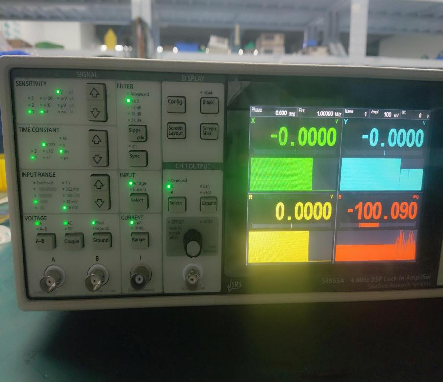

近期深圳某院校送修一台斯坦福SR865A锁相放大器。报修故障为:30mv以下档位会报overload,随后工程师对仪器进行检测,确认故障与客户描述一致。

30mv以下档位报overload

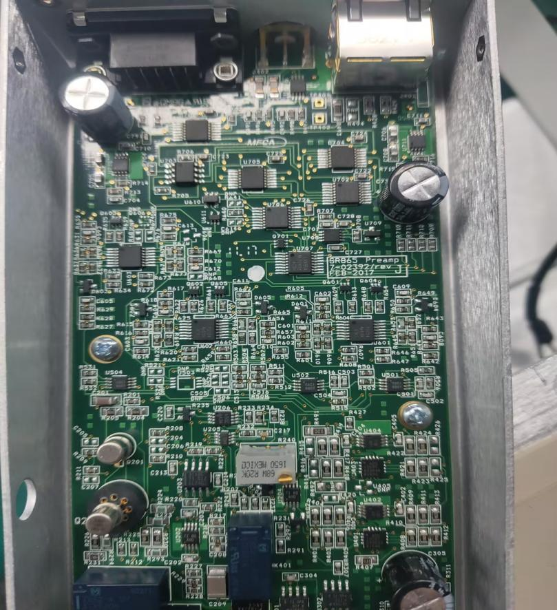

拆机检测,为前端模拟输入电路损坏。下面是仪器内部照片:
检测发现前级运放与放大管损坏,更换损坏器件,上电测试开机不报过载。

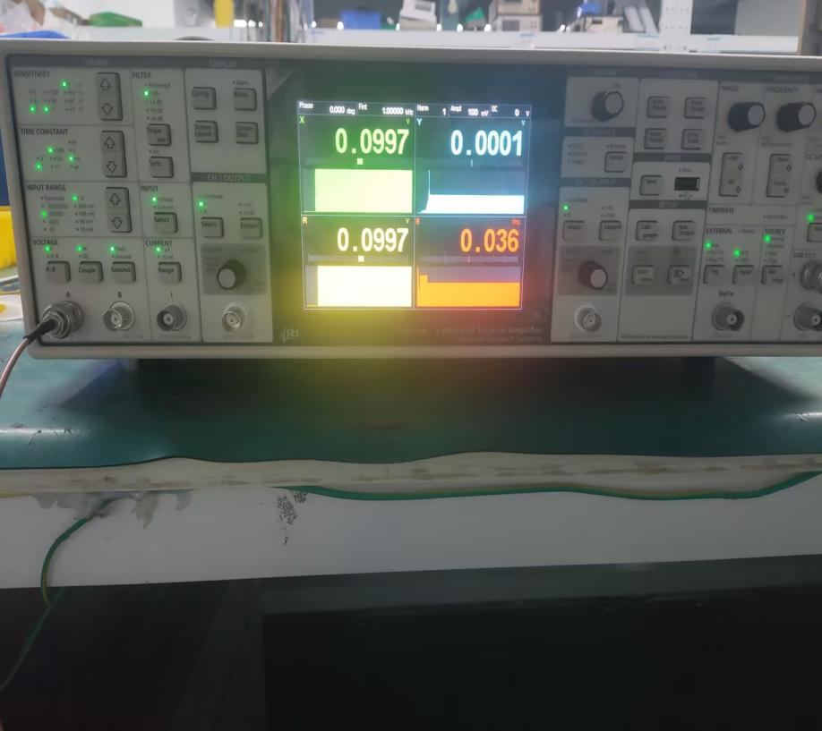

进行参数调整,用自身源输出100mv,1khz信号测试正常,更换前面板4个老化BNC接口,清理积灰,整机测试调整。
