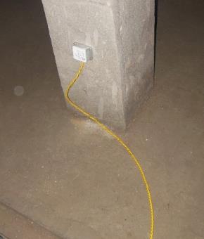

在变电站电缆层室、机房等场所,会经常出现因设备漏水或下雨而导致水浸的情况,从而给设备的安全运行带来了隐患。无线水浸传感器是又一安装应用,能够实时在线监测传感器安装位置(场所)是否浸(积)水,并实时地将水浸信息通过数据传输基站上传到控制主机,以达到监控告警的目的。水浸传感器一般情况下以60秒的间隔发送无线信号,当其进行状态改变时,会以6秒的间隔连续发送三次无线信号。随即状态改变的信号通过数据传输基站上传到控制主机。控制主机可根据传感器ID,来判断出何处产生状态变化和告警,以及状态变化的时间。

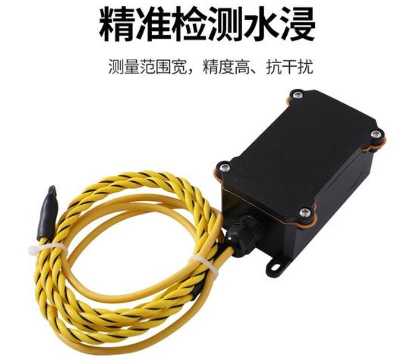

点式电极传感器电极接触导电液体触发报警单点检测精密设备底部(服务器/精密仪器)
线式传感器感应线全长阻抗变化线性区域(最长30m)管道沿线/仓库货架

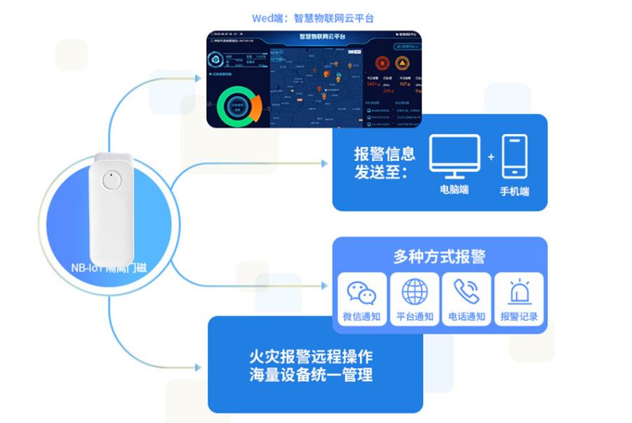

3. 应急联动
报警级别
响应动作
一级预警APP/短信通知+现场声光报警
二级告警自动关闭电磁阀+启动排水泵
三级紧急联动消防系统+切断区域电源(可选)
