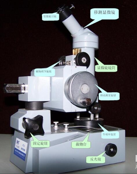

  1、准备好仪器,了解仪器的使用方法。

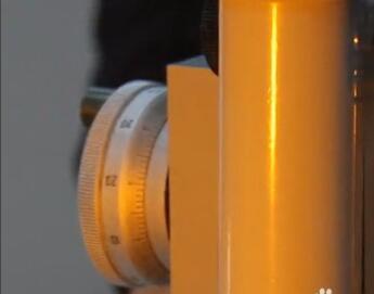

  2、取下读数显微镜目镜帽。打开钠灯,如图摆放。

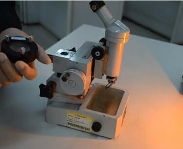

  3、如图放好牛顿环,光源对准目镜筒上45°平板玻璃。
  4、调节显微镜,直到看到清晰的物相。
  5、清晰物相如图。
  从第15环开始逐环测量定位置至第五环,再越过环心,从另一侧第5环侧至第15环为止,计算10个环的直径d。
