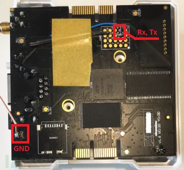

物理访问
首先,我们需要检测攻击者从网络外部所能利用的漏洞。我们很容易便从网上找到了这款集线器的固件,而且还可以直接下载。所以说,任何人都可以直接对固件文件进行分析,甚至修改固件内容。
我们还发现,其中root帐号的密码存储在一个隐藏文件中,并且使用了DES算法进行加密。可能有些同学知道,DES加密算法并不安全,而且很容易破解。因此,攻击者可以通过暴力破解的方式获取到密码哈希,并破解出‘root’帐号的密码。
为了使用root权限访问设备并修改文件,或者执行恶意命令,物理访问是必须的。
我们拆开了设备的外壳,但这并不是所有攻击者都能够做到的。不过我们的进一步分析表明,我们还有其他的方法来获取到设备的远程访问权。
