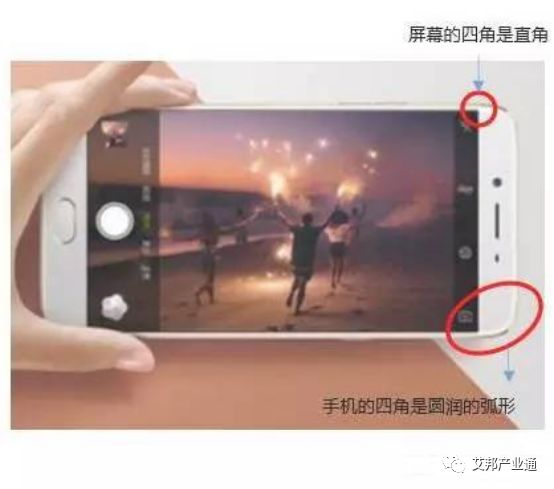

传统的手机屏幕是16:9,矩形,屏占比一般不大,因为机身上要放置摄像头,传感器,听筒等元件,所以机身上下左右都会有一段距离。进入全面屏时代,比例变为18:9甚至更多,屏占比达到80%以上,如果继续沿用此前的直角方案,会无处放置相关模组和元器件,不仅如此,屏幕离手机边缘太近会让屏幕在跌落时受到更多冲击,进而导致碎屏。这时就需要对屏幕进行非直角加工,异形切割也就变得十分必要。目前国内做面板切割加工的企业有拓佳、沃特佳、新立鸿光电、星源诚等。
显示面板
“异形切割”是根据不同需要对屏幕进行R角切割、C角切割等,对于刘海异形全面屏则需要进行U型开槽,为前置摄像头,距离传感器,受话器等元件预留空间。
我们平时说的异形切割的核心在于对屏幕顶端进行U型开槽。对设备加工精度及自动化程度要求都很高,并且在加工的时候还要保证显示效果,着实不易,突破良率限制非常重要。

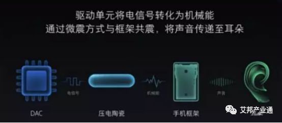

1. 压电陶瓷
所谓压电效应是指某些介质在力的作用下,产生形变,引起介质表面带电,这是正压电效应。反之,施加激励电场,介质将产生机械变形,称逆压电效应。当电话接通时,驱动单元将电信号直接转化为机械能,通过微震点击的方式带动整机的中框共振,通过空气将声音传递至耳朵。
图 小米MIX采用压电陶瓷方案
这种工艺好处就在于避免了正面开槽,但实际效果一般,容易出现声音泄露,影响隐私,并且通话时手机会抖动,影响体验
