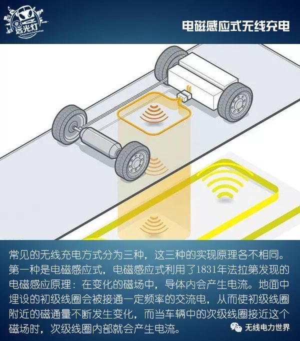

有线充电的原理很好理解,但在无线充电场景中,车辆并没有与充电设施进行连接,那么能量是如何做到交换的呢?
不过电磁感应式无线充电有一个很大的弊端,那就是距离。这种技术想要产生电流,两个线圈必须“严丝合缝”地相对,一旦发生偏差,电流就不会产生。

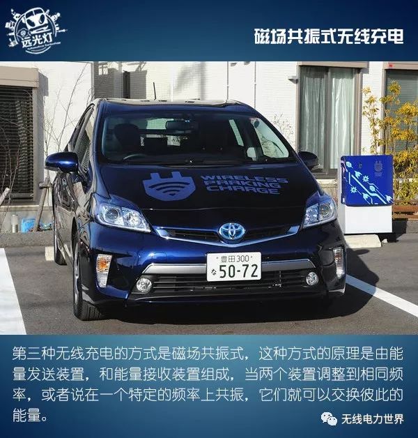

丰田在2012年就做过实验,在一辆插电式混合动力的普锐斯上,增加了一个可按照一定频率振动的次级线圈。停车位上有一个谐振磁场,当它们都按照相同的频率振动时,次级线圈就能将谐振磁场的电流转换过来。这个无线充电系统的输出功率为2kW。使用频带是在国际上取得共识的85kHz,电力传输效率约为80%。

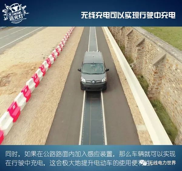

第一个优势便是省去了充电线的连接,使充电变得更为简单便捷,同时无线充电方式不用外置充电桩更加节省空间同时也免去了对充电桩的维护成本;第二个优势是从理论上讲,无线充电的感应范围可以做得非常大,这样一来,整个停车场都可以成为无线充电的区域,这会比有线充电节约相当大的一部分停车空间。

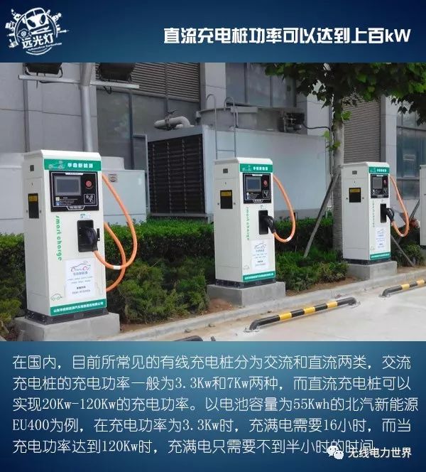

通过以上两个例子我们不难发现,目前实现商用的无线充电系统功率相比起有线充电严重偏低,只能用于补充电池容量不是很高的混合动力车型的电量,如果用来给动辄50kWh的纯电动车型充电,时间恐怕会将车主逼疯。即便高通已经将无线充电的功率提升到了20kW,也还是刚刚达到大功率直流充电的零头,更不用提特斯拉计划中的350kW超级电桩。
