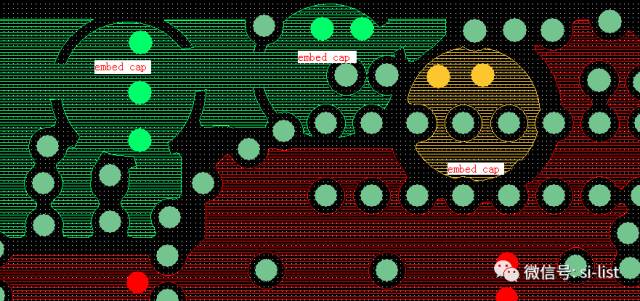

八,分立电容在pcb中的设计(allegro)
1. 在pcb设计中根据所需容值大小算出电容的图形面积,然后在使用时在电源层同信号之间进行类似花焊盘连接,不同信号避开
2. 由于材质的限制,埋容的容值都比较小,一般是PF的单位。因此,埋容通常也就是用来滤波。和我们常规的电容一样,滤波电脚放置。通常,我们尽量把埋容放在它相应的管脚下,并在埋容上打上相应NET的via。在埋容上,只有它自身net的via及gnd
3. 举例。
a.材料:BC16T 容值:100PF S(埋容)=300pF/(1700pF/cm2)=17.64(mm2) (一般情况下,由于要避开via,所以计算结果稍大)
b.如图所示:
说明:不同颜色为不同的电源信号。其中有两个埋容是在此层有相应的铜皮,而另外一个没有。
