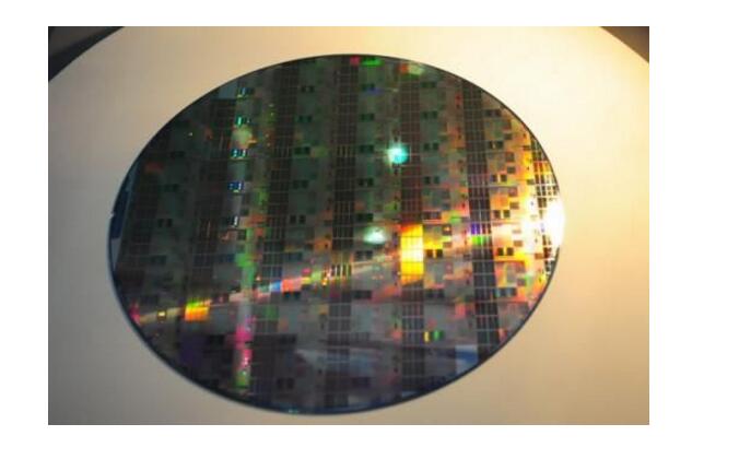

  12寸晶圆的应用
  12寸晶圆就是直径12英寸的晶圆,这要说到8英寸和6英寸以及更小规格,现在晶圆的规格越来越大不是根据用途而定的,是因为晶圆做的越大,一方面:在晶圆上制造方形或长方形的芯片导致在晶圆的边缘处剩余一些不可使用的区域,当芯片的尺寸增大时这些不可使用的区域也会随之增大,为了弥补这种损失,半导体行业采用了更大尺寸的晶圆;另一方面应该会提升生产效率!12寸晶圆用途很广泛,这个根据不同设计方案,晶圆是根据设计而定制的,比较通用的包括CPU,GPU,内存,手机芯片,电源驱动芯片,;当然工艺的纳米级也是制程的另外一个参数和晶圆大小没有必然联系,晶圆大小只是跟上述所说的增大利用率和提升生产效率!这样说8寸晶圆同样可制造出上述不同IC,无论是几寸晶圆有时候一个晶圆上会含有多种芯片!

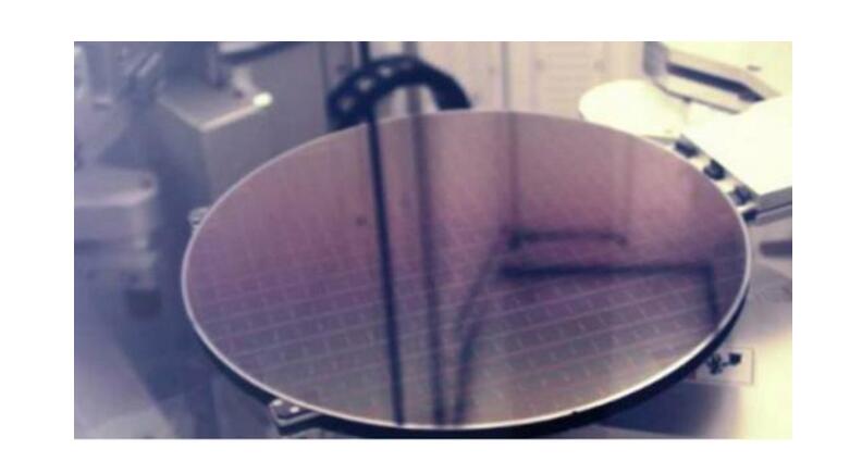

  12寸晶圆能产多少芯片
  目前业界所谓的6寸,12寸还是18寸晶圆其实就是晶圆直径的简称,只不过这个吋是估算值。实际上的晶圆直径是分为150mm,300mm以及450mm这三种,而12吋约等于305mm,为了称呼方便所以称之为12吋晶圆。
  国际上Fab厂通用的计算公式:
  其中读者们一定有发现公式中π*(晶圆直径/2)的平方不就是圆面积的式子吗?再将公式化简的话就会变成:
  X就是所谓的晶圆可切割晶片数(dpwdieperwafer)。
  例题:假设12吋晶圆每片造价5000美金,那麽NVIDIA最新力作GT200的晶片大小为576平方公厘,在良率50%的情况下,平均每颗成本是多少美金?
  解:把题目中所出现的数据带入上述公式中就可以得到是USD.87.72。
