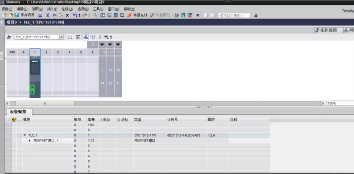

首先确保硬件正确连接,然后打开博图创建新项目,添加PLC,本案例使用1500PLC    [CPU 1513-1 PN]

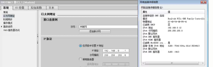

配置PLC的IP地址,需注意的是本机IP与PLC的IP地址保持一致;当PLC的ip地址固定时,修改本机的IP地址即可
网关

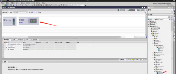

在网络视图下点击硬件目录,找到该网关驱动,添加到博图里,如下图:
网关

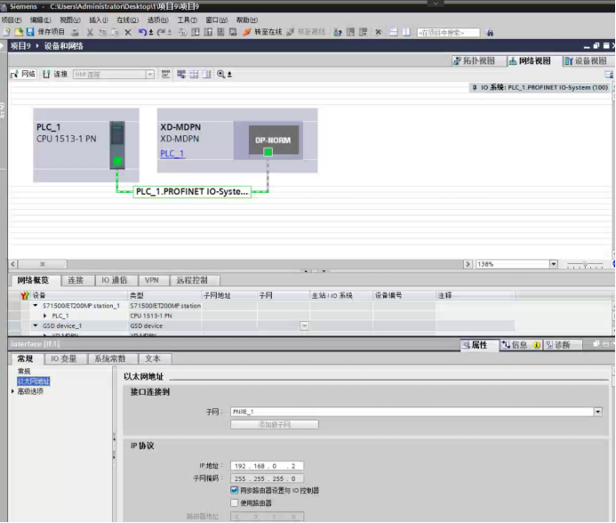

在博图里连接1500PLC和网关,修改网关IP地址,与本机和PLC的IP地址保持在同一网段如下图:
网关

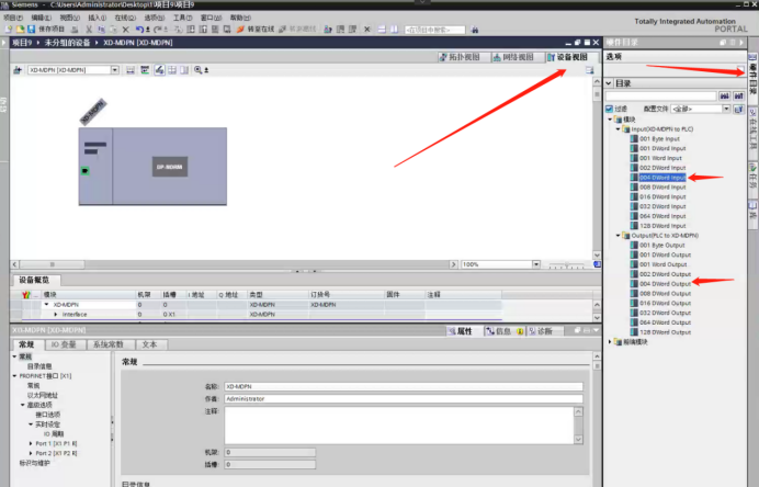

在设备视图找到硬件目录,添加读写数据长度,在这里选择读4个数据长度,写4个数据长度
网关

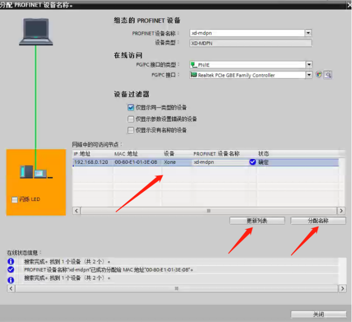

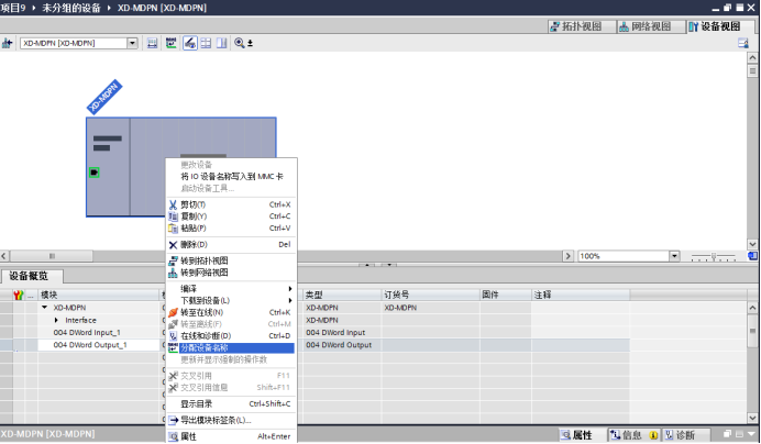

在设备视图下右击网关,分配设备名称
网关
如下图,点击更新列表,自动搜索到设备,选中设备点击分配名称
网关

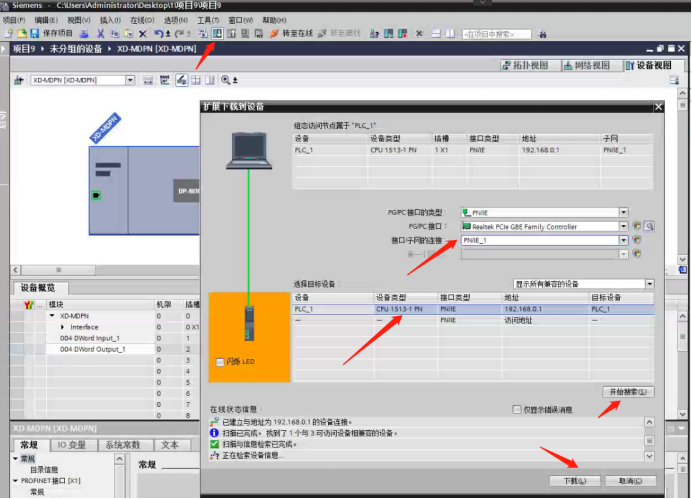

点击下载按钮,选择PN/IE_1,点击搜索,选中搜索到设备,点击下载,按照对话框提示操作即可
网关

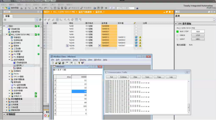

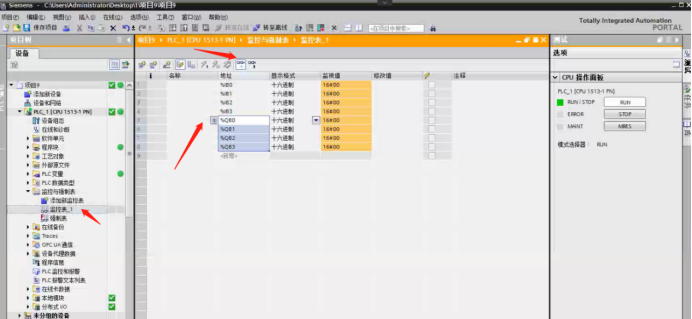

添加监控表进行监控,转至在线监控
网关

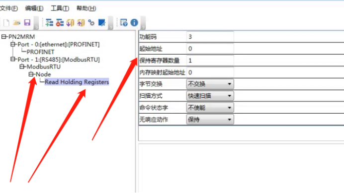

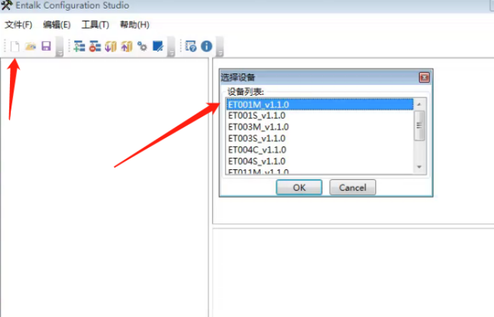

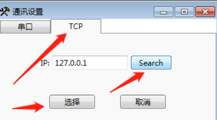

打开Modbus转Profinet网关调试助手进行配置
网关

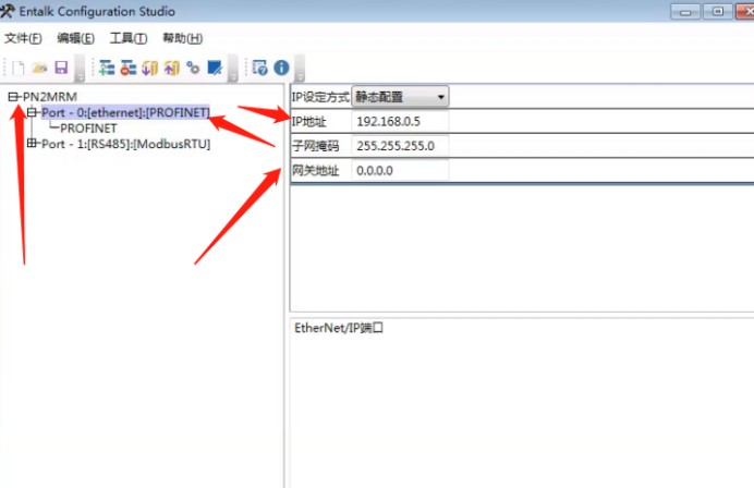

修改IP地址
网关

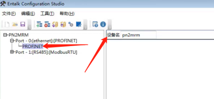

修改设备名称,应与组态的设备名称保持一致
网关

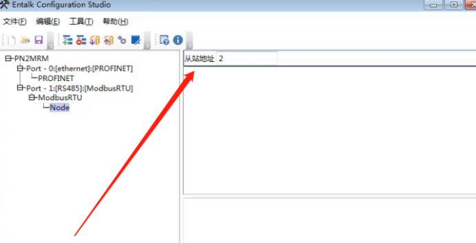

修改从站地址(根据从站地址表来设)
网关

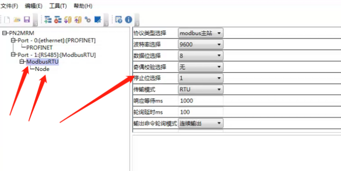

修改波特率,数据位,校验位
网关

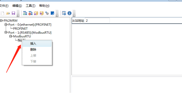

 插入节点
网关

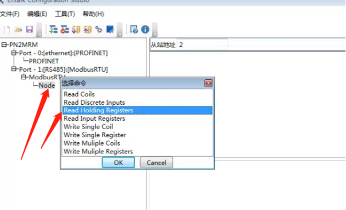

选择读写数据长度
网关

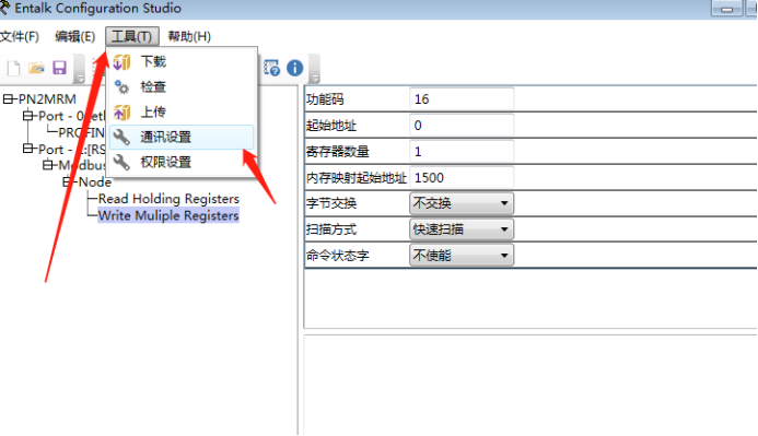

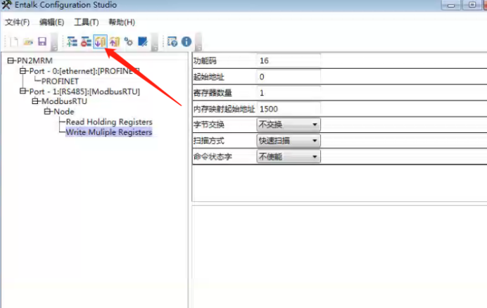

选择功能码,修改起始地址和寄存器数量
网关

下载成功后转至在线监控,打开Modbus Slave调试软件查看并发送报文,数据上传成功。
