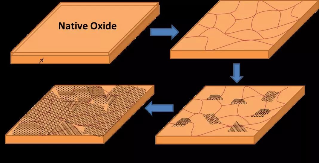

CVD生长主要依靠前驱碳氢化合物气体(甲烷、乙烷等)裂解产生碳原子,并在合适的基底表面生长得到石墨烯。一般来说,大面积单晶石墨烯的制备,往往需要高品质的单晶作为基底材料,然后进行外延异质生长。譬如在适当的高温情况下,使Cu基底表面形成Cu(111)单晶表面,然后进行外延异质生长;或者控制单点成核结晶,从而得到高品质石墨烯。这些方法或多或少都存在一些问题,不是重复性不够好,就是高品质单晶基底难求。
图2. CVD制石墨烯常规示意图
