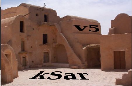

如何运行 kSar?
首先要确保你的机器上 JAVA jdk 已安装并能够正常工作。输入下列命令去启动 kSar:
$java -jar ksar-5.2.4-SNAPSHOT-all.jar
接下来你将看到 kSar 的主窗口,和有两个菜单的面板。
