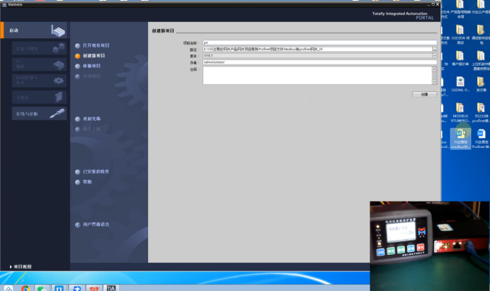

1、打开博图编程软件 创建新项目:

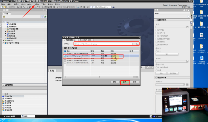

2、进入项目以后点击选项进入“管理通用站描述文件”选择GSD文件路径选中GSD文件点击安装:
Profinet

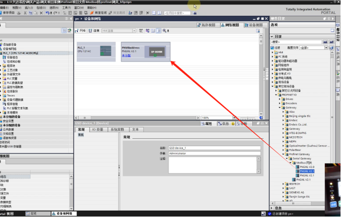

3、点击添加新设备选择plc型号:
Profinet
4、在右侧目录“其他现场设备”找到安装好的GSD文件双击添加到组态界面:
Profinet

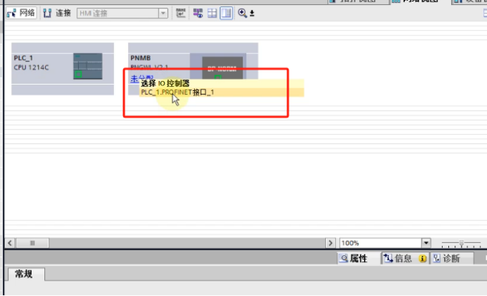

5、点击模块“未分配”选择IO控制器接口进行与plc的连接:
Profinet

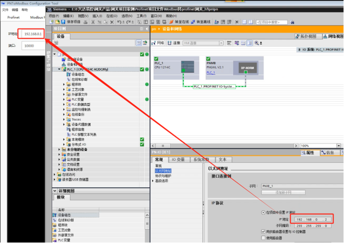

6、进入模块属性“以太网地址”设置网关IP与本机和plc在同一网段:
Profinet

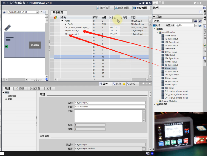

7、双击进入模块设备视图在右侧添加读写指令:
Profinet

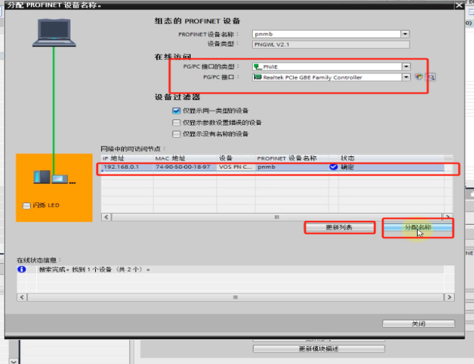

8、右击模块“分配设备名称”选择接口类型 更新列表勾选搜索到的设备点分配名称:
Profinet

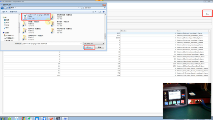

9、勾选搜索到的设备点击下载:10、打开modbusRTU转profinet网关配置软件点击导入选择GSD文件路径找到GSD文件点击打开:

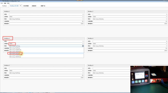

11、配置保护器的波特率 校验位 数据位 停止位(本案例是两个停止位):
Profinet

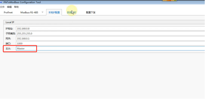

12、在本地IP配置修改主从为Master:
Profinet

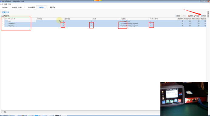

13、点击切换弹出添加指令窗口 选择添加一条INPUT里面的CH1这条CH1只需把slot更改为1其他保持默认,然后复制粘贴两条 具体配置如下图所示:
Profinet

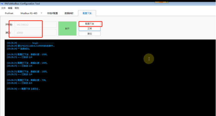

14、在配置下发输入博图分配好的IP地址,端口号10000进行连接:
Profinet
15、连接完成点击配置下发把配置下载到网关里:
Profinet

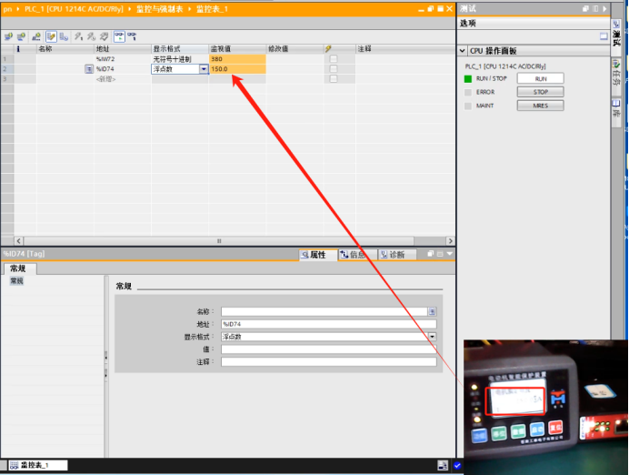

16、打开监控表输入分配的I地址进行监控可以看到实时的读到了保护器的电流和电压:
