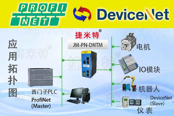

1. 网关安装与电源连接:将捷米特DeviceNet转ProfiNet协议转换网关模块安装在电气控制柜内合适位置,确保通风良好且便于维护。使用24V直流电源适配器为网关供电,连接时注意正负极性,确保电源稳定接入。
2. ProfiNet连接:采用标准的以太网网线,一端连接西门子S7-1200PLC的ProfiNet接口,另一端接入JM-PN-DNTM网关的ProfiNet端口。确保网线连接牢固,无松动或损坏,以保障数据传输稳定。
3. DeviceNet连接:使用DeviceNet专用电缆,将网关的DeviceNet端口与FestoCPX系列电磁阀岛的DeviceNet接口相连。在连接过程中,严格按照DeviceNet网络布线规则,注意电缆的终端电阻设置,确保网络拓扑结构正确。对于网络两端的设备,终端电阻应设置为“ON”,中间节点的终端电阻设置为“OFF”。

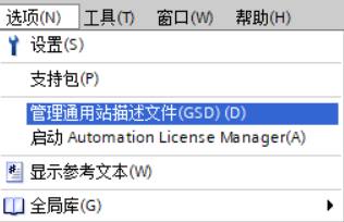

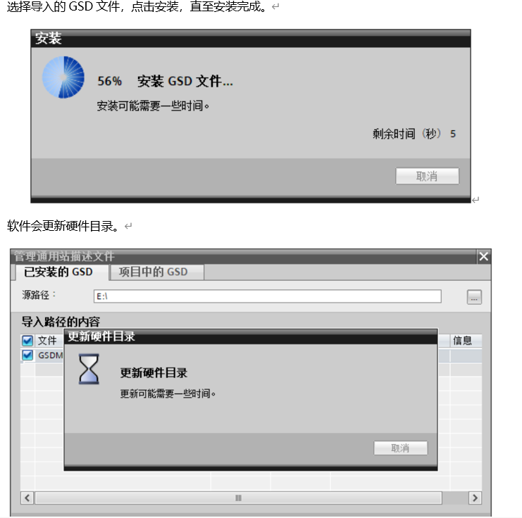

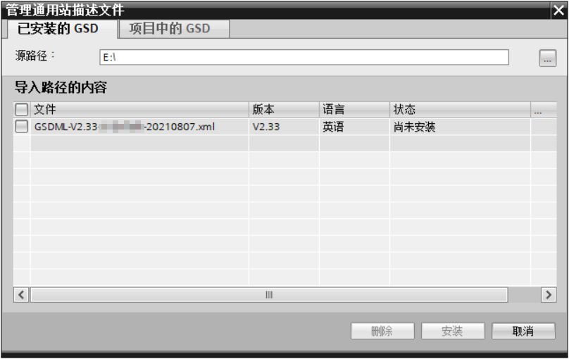

在TIA Portal 菜单栏点击“选项”>“管理通用站描述文件”, 如图所示:
Profinet
在弹出的对话框中,选择“已安装的GSD”选项卡,点击源路径选择按钮,弹出浏览文件夹对话框中找到选择 GSD文件“GSDML-V2.33-- -20210807”所在的文件夹路径并选中,点击确认即可。

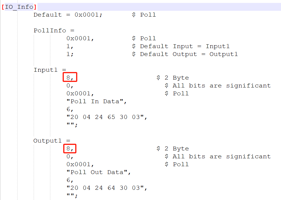

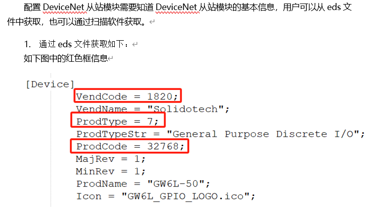

2. DeviceNet侧配置:在捷米特网关配置工具中,针对DeviceNet侧进行参数设置。首先设置网关在DeviceNet网络中的节点地址,根据网络规划,设为0x08。然后添加FestoCPX系列电磁阀岛的设备描述文件(GSD文件),确保网关能正确识别和配置电磁阀岛。配置DeviceNet网络的波特率,根据实际距离和通信需求,设置为500Kbps。同时,根据电磁阀岛的功能和控制需求,建立数据映射关系,将PLC的输出数据映射到电磁阀岛的控制输入点,将电磁阀岛的状态反馈数据映射到PLC的输入寄存器。

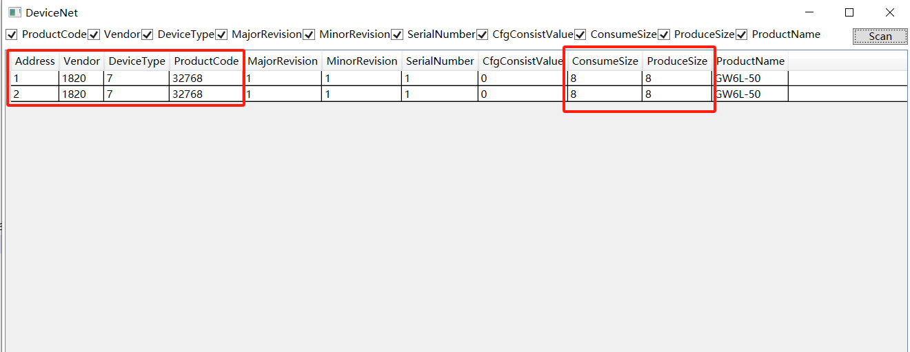

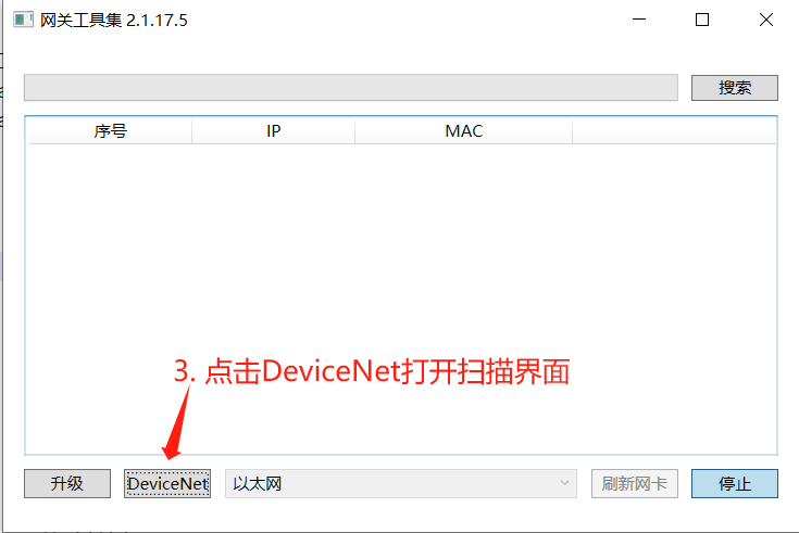

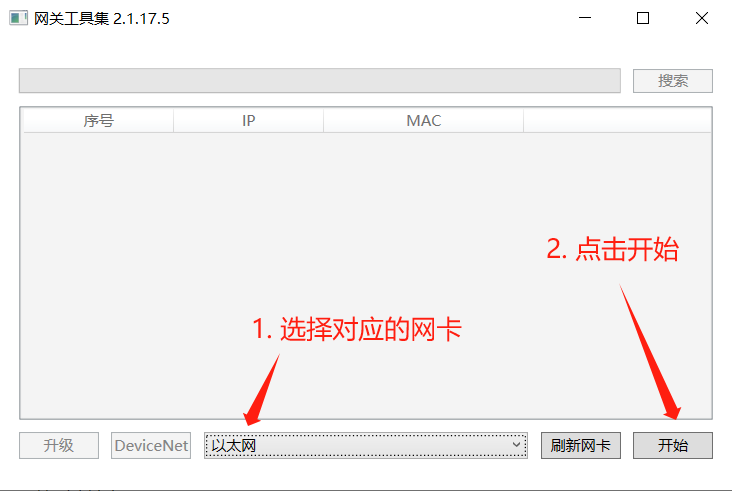

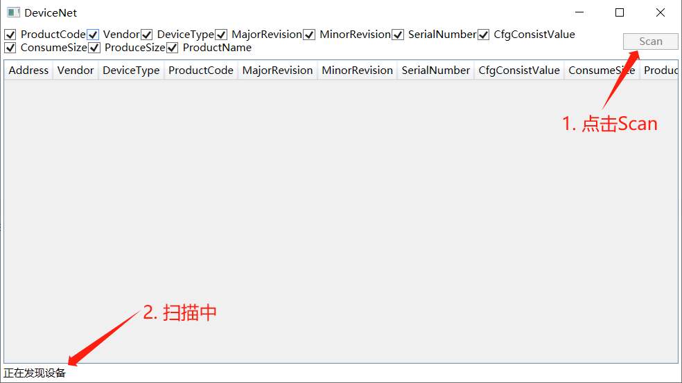

通过扫描软件获取信息如下:(注意:需要先下载一个空的配置,用于指定DeviceNet网络的CAN波特率
ProfinetProfinetProfinetProfinet
获取从站信息后,将相关信息写入后续的配置软件中。
