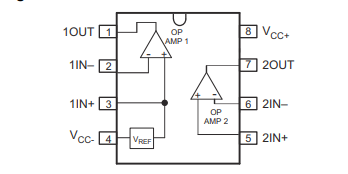

TL103Wx 器件结合了一个双路运算放大器和一个固定电压基准的构建块,两者通常用于开关模式和线性电源的控制电路。OP AMP1 的同相输入在内部连接到固定的 2.5V 基准,而 OP AMP2 是两个输入均未使用的独立放大器。

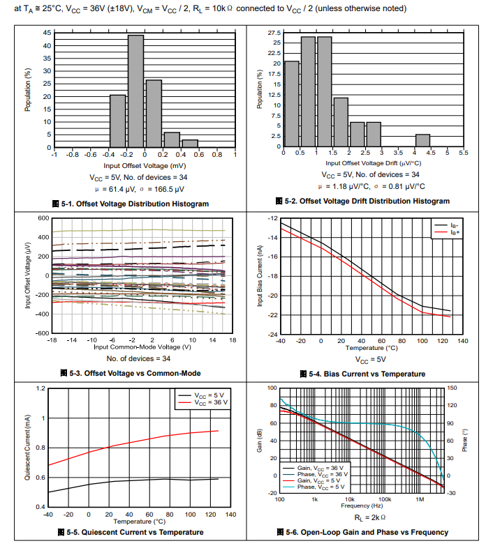

升级的 TL103WB 具有更优的特性,例如更宽的电源电压范围(高达 36V)、更低的电源电流(275µA/放大器)和更严格的电压调节。这种调节可以通过运算放大器的低失调电压(典型值为 0.3mV)和电压基准的严格容差(25°C 时为 0.44%,运行温度范围内为 1.04%)来实现。
TL103WB 具有 –40°C 至 125°C 的宽温度范围。

• 全新的 TL103WB 是 TL103W 和 TL103WA 的引脚
兼容型升级版本
• 改进了 B 版本放大器的规格:
– 电源电压范围:3V 至 36V
– 最大输入失调电压低:±2mV (25°C) 和 ±2.5mV
(在整个温度范围内)
– 增益带宽:1.2MHz
– 总电源电流:550μA
– EMI 抑制:集成射频和 EMI 滤波器
– 温度范围:-40°C 至 125°C
• 改进了 B 版本基准的规格:
– 固定 2.5V 基准
– 严格的容差,最大值为 0.44% (25°C) 和 1.04%
(在整个温度范围内)
– 宽灌电流范围:
0.2mA(典型值)至 100mA

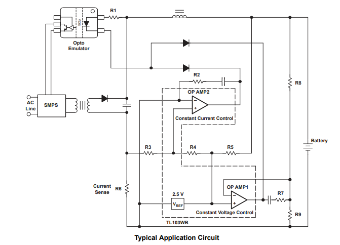

应用
• 电池充电器
• 开关模式电源
• 线性电压调节
• 数据采集系统
• 精密恒流阱
典型应用
电压基准
