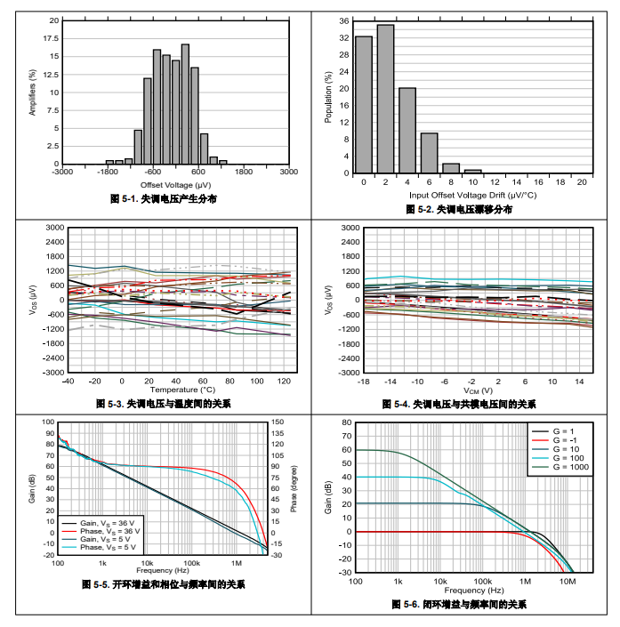

– 低输入偏置电流:最大值为 50nA(在 –40°C
至 125°C 范围内)
• 共模输入电压范围包括 V–
• 输入电压差可驱动至电源电压
