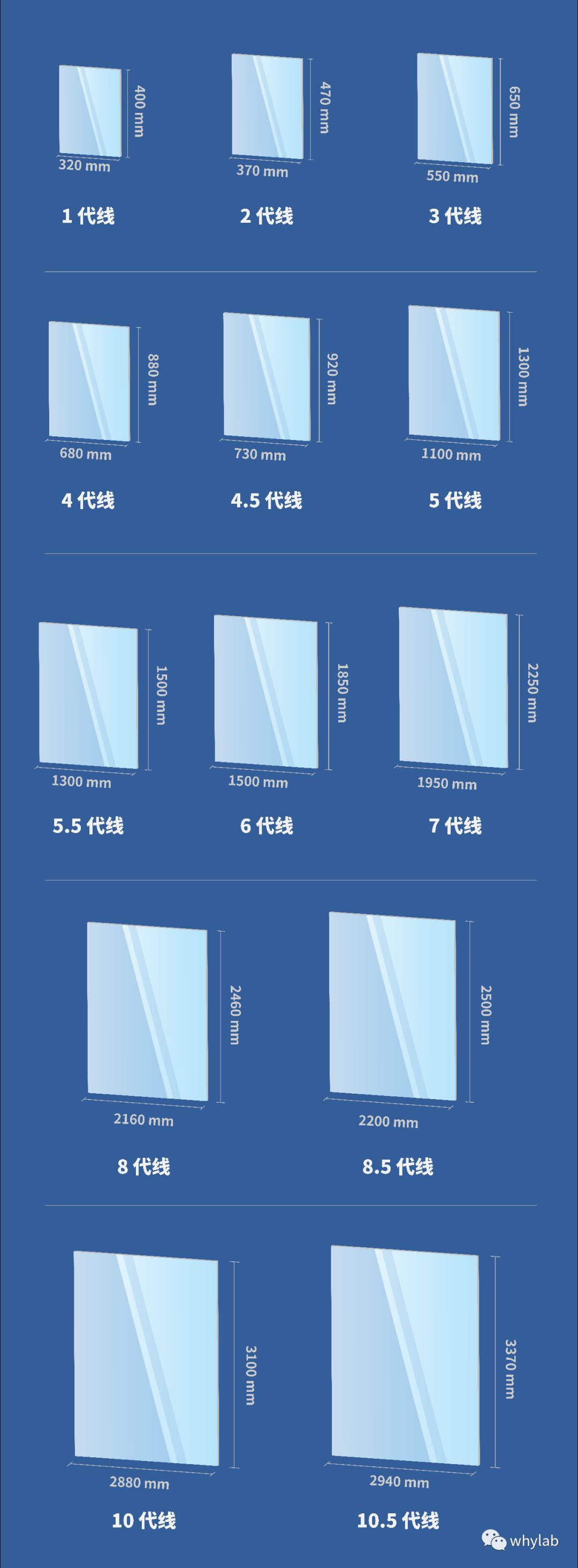

再回到第一个问题,那这个代数到底是怎么划分的?最大的区别又在哪里?咱们先来看一张图:
▼ 主流玻璃基板尺寸(mm)
这下你知道了,产线世代是跟玻璃基板的尺寸息息相关的。几十年来,液晶显示技术不断发展,液晶面板的尺寸也是不断增大。上世纪80年代最大做到 8.4寸,现在可以做到 110 寸。面板大了,产线自然也要更新换代,一方面是适应市场竞争的需求,得以向人们展示更丰富的信息;另一方面,随着主流屏幕尺寸的增大,从尺寸固定的玻璃母板上可切割的面板数越来越少。
所以这个几代几代啊,主要是母板尺寸上的提升,也就是把产线同比例放大;其次才是工艺、技术方面的优化和改进。产线大了,能切割的面板数也就多了。于是这里面就又衍生出来一个名词,叫切割效率。其实从 4:3到 16:9再到21:9等等,各种屏幕比例的变化除了有一定的科学因素外,跟切割也有着密不可分的关系。
一般每张玻璃母板切割的数量都会控制在6以上,我们再来看一张图:
关于成本的降低,以三星的4.5代、5代和7代产线为例,4.5代线母板尺寸730mm*920mm,面板制造成本是20美元/英寸;升级到5代线,母板尺寸为1100mm*1300mm,面板制造成本为10美元/英寸;升级到7代线以后(母板尺寸1870*2200mm),成本直接降至7美元/英寸。这也是为什么有的50英寸电视卖得比55英寸电视还贵的原因,所以说,产线和技术上的优越性可以直接带来市场上的压倒性,瞬间 KO 对手。
