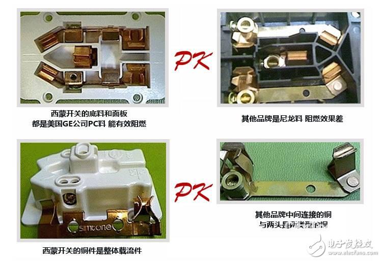

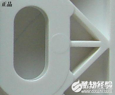

1辨别材料
我们都知道,产品的材质是判断产品好坏的关键,正品采用的是美国GE的PC材料,表面颜色均匀,而且不会褪色,没有毒也没有什么污染,具有良好的抗冲击性,用起来比较安心。而大部分仿品采用的只是一般的塑料,外观样式看起来虽然没有什么差别,但是仔细观察上面会有细微的黑点等瑕疵,而且表面也不是很光亮。
2触点的差别
正品西蒙开关采用的是银合金全包触点,耐磨性强,具有很好的导电性。经过长时间的使用,也不会出现接触不良、弹性减小的现象,品质比较好。但是很多仿品在触点的制作上就比较粗糙,采用的还是那种铜合金的触点,虽然具有一定的耐磨性,但是时间长了就会出现接触不良的现象,十分影响心情。

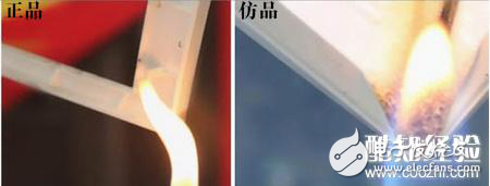

4燃烧测试
现在很多优质的开关都采用阻燃材料,西蒙开关也不例外。我们用打火机点燃产品。正品的很难点燃,而且如果将火焰离开后,很快就会熄灭,阻燃效果比较好,这样可以保证用电的绝对安全。但是仿品这边呢,正品还没有点燃呢,仿品就已经开始燃烧起来了,这就证明了仿品根本就没有用什么阻燃的材料,只是最普通的塑料甚至是回料。
