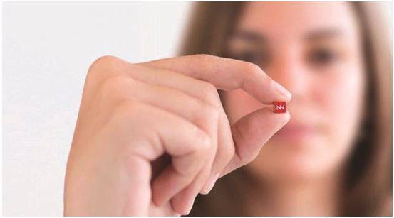

无天线系统中的这些新无功元件正是所谓的天线增强器。天线增强器是微型无功元件,通常小于最长工作波长的1/20或1/30,可以方便地嵌入到表面贴装(SMD)部件中去3,4。图2就是一个市售天线增强器的例子。它可以采用电或磁性形式,其特征在于导体中具有小导体或小间隙,馈电过程类似于传统的电磁天线4。由于尺寸非常小,这些增强器显然是不谐振的,所以便需要一个匹配网络来为RF前端提供良好匹配。通过遵循微波工程匹配技术,设计恰当的匹配网络,增强器—接地面这一组合能够很容易实现几乎任意移动频段的多频带辐射性能。
图2:Fractus Antennas研发的CUBE mXTEND™天线增强器的体积仅为125mm3。
