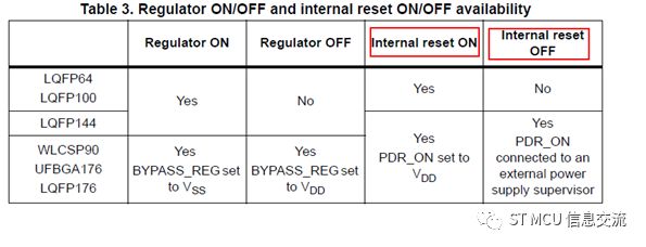

后来客户工程师反馈,STM32F407的PDR_ON脚,板子上装的元件跟原理图不一致。他们把R47和R48都装了【如下图】,那么相当于在PDR_ON上是一个0.6v的电压,也就是关断了MCU内部复位。

查看STM32F407数据手册,可以看到相关信息。
从上面规格书来看,STM32F407V的内部复位电路可以选择性地开启或关闭,如果选择关闭mcu内部的复位电路,需要在外部接一个复位监测电路保证VDD达到正常工作电压之前一直使MCU处于复位状态。而这里,客户本意并不想关闭内部复位,而且外部也没有相应的电源监测复位电路。既然这样,根据手册描述,PDR_ON脚接到VDD即可。具体到这里,去掉R48这个1k欧姆的电阻。重做实验反复验证,异常消失。
对于STM32来说,这个PDR_ON引脚有的封装是被引出来了,有的封装没有被引出。如果没有引出的就默认使能内部复位功能,如果引出的话,大家也要注意有的型号是拉低使能内部复位,有的是拉高使能内部复位,设计和使用时请注意这点。
