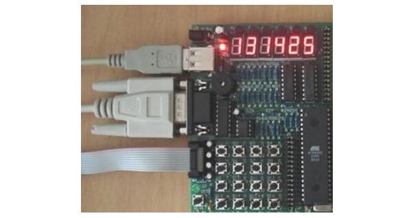

  异步串行是指UART(Universal Asynchronous Receiver/Transmitter),通用异步接收/发送。UART是一个并行输入成为串行输出的芯片,通常集成在主板上。UART包含TTL电平的串口和RS232电平的串口。 TTL电平是3.3V的,而RS232是负逻辑电平,它定义+5~+12V为低电平,而-12~-5V为高电平,MDS2710、MDS SD4、EL805等是RS232接口,EL806有TTL接口。
  串行接口按电气标准及协议来分包括RS-232-C、RS-422、RS485等。RS-232-C、RS-422与RS-485标准只对接口的电气特性做出规定,不涉及接插件、电缆或协议。

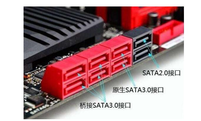

  串行接口、并行接口是按照数据传输方式来划分的,串行接口是一大类接口。USB、RS232、SATA、PS/2、RS485等等,这些都属于串行接口;但一般情况下,如果没有特殊说明而只是说“串口”的话,通常特指RS232接口。
