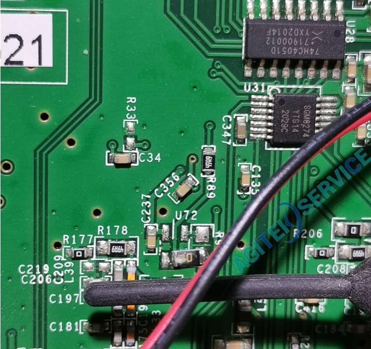

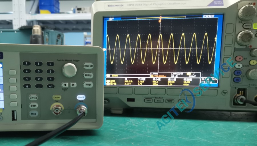

首先拿到仪器后检查外观,以及内部有没有异响。检查没有问题后上电,开机正常,输出电平到1V以下时都没有问题,但是电平增加到1V以上时信号输出发生畸变,拆开仪器检测输出部分有问题,于是维修输出端。再次上电试机输出到1V以上后输出正常,到此维修结束,将仪器装机后交付质检部质检。
