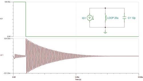

我需要用天线将雷电的辐射 EMI 转换为传导至我放大器输入端的信号。我在 PCB 上构建了一个环形天线(4.65 平方英寸,8 圈),电感量为 20μH,可使用 12pF 电容器将其调谐为 10.27MHz。
TI基于 SPICE 的模拟仿真程序 TINA-TI 的仿真可显示我天线电路的输出。这里的天线电路使用脉冲电流源 (IGl) 激发,可代表雷电磁场环路中感应的电流。
图1
经调谐的天线电路(下方红色)对代表雷电的输入电流脉冲(上方绿色)的响应
天线电路可产生一个 10.27MHZ 的正弦波。这将用作放大器的输入 EMI 信号。

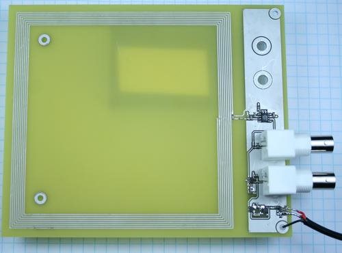

收到该电路的原型 PCB 后(图 3),我在我家后院安装好检测器,等雷暴到来时监测放大器的输出。
图 3
雷电检测器原型。该 PCB 包括一个示波器触发器和一个单触发电路,用于释放相机快门

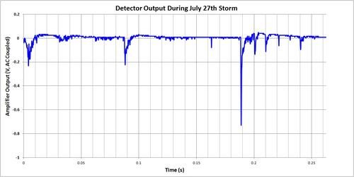

图 4 是放大器在强风暴活动中的输出。放大器输出电压会在每次雷击时下降。这种变化的幅度与 EMI 强度成正比,强度越大、距离检测器越近的闪电会产生最大的电压下降。特别强的闪电造成了输出偏移 728mV(0.189 秒),然后是一系列较弱的放电。
图 4
在 7 月 27 日风暴中取得的样本数据。放大器输出的骤降表明有闪电放电
将来我准备用这款电路板触发我的相机为雷电拍照。EMI 整流对工程师而言可能是一个大问题,不过有时我们可将其化弊为利。

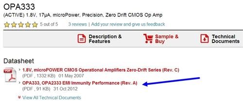

需要 EMIRR 信息吗?
近年来我们开始在我们的新放大器产品说明书中加入 EMIRR 曲线。此外,我们也在为加入该曲线前开发的众多产品提供报告。到时,这些报告会出现在产品说明书的产品页面上,标题为“EMI 抗扰性能”。
图 5
显示找到补充性 EMI 抗扰性能报告所在位置的截屏

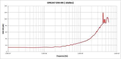

如果您考虑使用的放大器没有提供这方面的特性,可访问我们的高精度放大器论坛,让我们为您测试其特性。这里就是我为一位寻求帮助的客户提供的曲线。
图6
应客户要求测量的 OPA347 EMIRR 曲线
