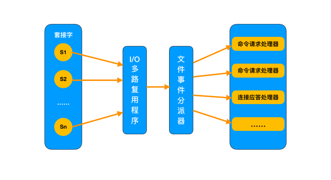

• I/O多路复用(重点) nginx查看源图像
• 理论:I是input输入,O是output输出,nginx的I/O多路复用,提高了服务器的吞吐能力,同一个线程里面,通过开关的方式,来同时传输多个I/O流,比如你去帮同事解决问题,A同事问你错误原因,B同时问你怎么安装的问题,你同时去帮他们解决;
• 技术分类:select、poll、epoll(epoll模块实现I/O多路复用)
• 特点:异步、非阻塞
• 特点比喻:
• 同步:比如AB石头剪刀布同时出为同步
• 异步:石头剪刀布不同时出异步
• 阻塞:去上厕所,不上完厕所不去干别的事
• 非阻塞:厕所人多可以先去忙别的
• 时分多路复用:时分多路复用Time-Division Multiplexing,TDM)是一种数字或者模拟(较罕见)的多路复用技术,比如CPU的分时计算,你想去听歌或者看电影,CPU需要不断的切换去处理你的个人需求,把时间分成块,只不过处理的比较快,个人感觉不到。
• 频分多路复用:频分多路复用,是在适于某种传输媒质的传输频带内,若干个频谱互不重叠的信号一并传输的方式,比如现在既可以打电话也可以上网,就是用到了此技术。

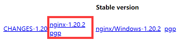

3、Nginx部署
Nginx官网
选择download
• 编译安装
如果需要平滑增加模块使用此安装
nginximage

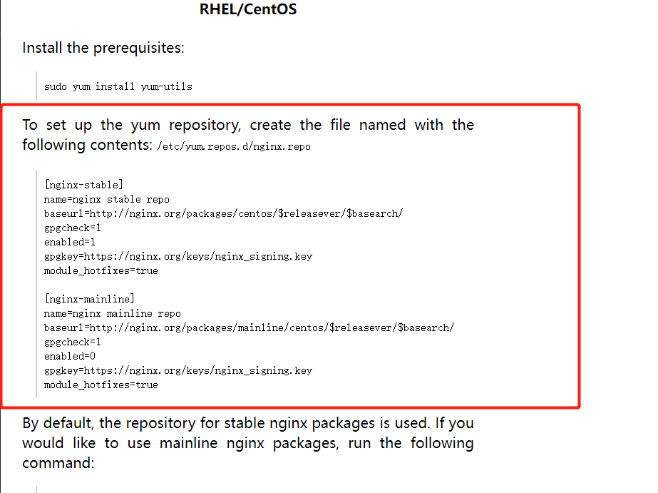

• yum安装:nginx: Linux packages
如果不需要指定模块,此安装会自动安装很多模块
nginximage
推荐yum安装,去官网找仓库,配置文件不需要改,主线版本不要打开~使用稳定版就行
• 如何安装我总结在此博文Nginx部署

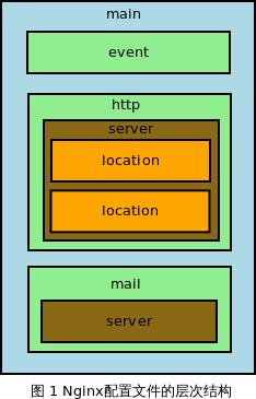

6、Nginx配置文件
nginximage
nginx分为全局配置和模块配置
相关文件:/etc/nginx/nginx.conf (主配置文件)
nginximage
配置文件内容
1、全局/核心块。配置影响nginx全局的指令。一般有运行nginx服务器的用户组,nginx进程pid存放路径,日志存放路径,配置文件引入,元许生成workerprocess数等。
user  nginx;  # 指定Nginx的启动用户
worker_processes  auto;  # 开启nginx的数量,可以自定义,建议和CPu一样多,2核就写2个···
error_log  /var/log/nginx/error.log notice; # 错误日志
pid        /var/run/nginx.pid;    # 进程号存放路径
2、events块,配置影响nginx服务器或与用户的网络连接。有每个进程的最大连接数,选取哪种事件驱动模型处理连接请求,是否允许同时接受多个网路连接,开启多个网络连接序列化等。
events {
    worker_connections  1024;  # 进程最大连接数
3、http模块:可以嵌套多个server,配置代理,缓存,日志定义等绝大多数功能和第三方模块的配置。如文件引入,mime-type定义,日志自定义,是否使用sendfile传输文件,连接超时时间,单连接请求数等。
http {
    include       /etc/nginx/mime.types;  # 加载外部的配置项,降低了文件的复杂度
    default_type  application/octet-stream;  # 字节流处理方式
    log_format  main  '$remote_addr - $remote_user [$time_local] "$request" '
                      '$status $body_bytes_sent "$http_referer" '
                      '"$http_user_agent" "$http_x_forwarded_for"';    # 日志格式,可以修改为json
    access_log  /var/log/nginx/access.log  main; # 访问日志

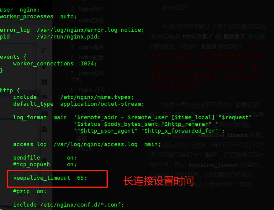

    sendfile        on;  # 加速访问、高效读取文件
    #tcp_nopush     on;  # 优化
    keepalive_timeout  65;  # 长连接,timeout不能太低,不然和短链接一样
    #gzip  on;  # 压缩
    include /etc/nginx/conf.d/*.conf;  # 配置文件
4、server块:配置虚拟主机的相关参数,一个http中可以有多个server
5、location块:配置请求的路由,以及各种页面的处理情况
• nginx配置结构分为三层 http > server > location
• http 包含一到多个server, server包含一到多个location
• 配置项的优先级分别是location, server, http

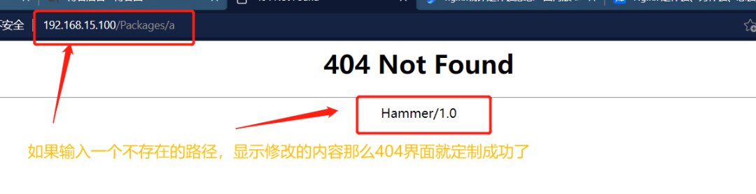

8.2、个性化404页面#
个性化404页面是用于美化页面,或者优化操作,提升了用户的体验!
# 定义404页面路径
[root@ze ze]# vim /etc/nginx/conf.d/zeself.conf
server{
    listen 80;
    server_name www.zemake.com;
    location / {
        root /opt/ze;
        index index.html zemake.html;
    error_page 404 /404.html;
    location = /404.html {
    root /opt/ze;
# 自定义404界面
[root@ze ze]# vim /opt/ze/404.html
nginx
# 上传404个性图片
[root@ze ze]# ll
-rw-r--r-- 1 root root 84134 Jan  8 14:52 https://www.elecfans.com/images/chaijie_default.png
# 重启
[root@ze ze]# systemctl restart nginx
如果是编译安装的nginx还可以修改nginx和版本号,请看我总结在如下博文中
编译安装nginx自定义404界面

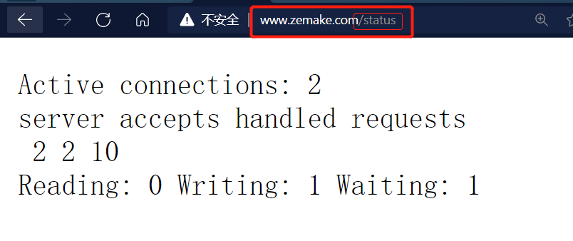

9.1、连接状态模块#
• 模块名称:ngx_http_stub_status_module
• --with-http_stub_status_module
• 语法: stub_status;
• 作用范围server, location
如果是编译安装的nginx是没有此模块的,需要./configure --help查看要安装的模块名
# 格式示例
location  /basic_status {
    stub_status;
# 配置文件
server{
    # 日志缓存
    open_log_file_cache max=1000 inactive=20s min_uses=3 valid=1m;
    listen 80;
    location / {
        root /opt/ze;
        index index.html zemake.html; # 网页根页面
        # stub_status;
    location /status {
    stub_status;
    allow all;
    root /opt/ze;
nginximage
• Active connections :当前活动的连接数(用户数)
• server accepts handled requests:服务器接受处理请求
• 2:总连接数
• 2:成功连接数
• 10:总共处理的请求数
• Reading:0 :读取客户端Header的信息数,请求头
• Writing:1:返回给客户端的Header的信息署,响应头
• Waiting:1:等待的请求书,开启了keepalive(长连接)
9.1.1、keepalive长连接#
补充知识:
长连接的存在解决了客户端和服务端每次通信需要**TCP三次握手四次断开浪费资源的情况,在使用长连接**的情况下,当一个网页打开完成后,客户端和服务器之间用于传输HTTP数据的TCP连接不会关闭,客户端再次访问这个服务器时,会继续使用这一条已经建立的连接。
如果一直长连接是不是也在浪费资源呢?那么就可以使用Httpd守护进程,来通过**keep-alive timeout设置时间参数,Nginx中提供的是keepalive_timeout参数,如果通信建立长连接,当HTTP产生的TCP连接传输完最后一个响应,还需要再等待一段时间,就是keepalive_timeout**设置的,如果超过这段时间,浏览器没有接收到HTTP的请求,那么才会关闭这个连接,双方才会回收资源;如果在规定的时间内接收到HTTP请求,会一直保持这个连接!
nginximage
注意:长连接设置的时间不能太短,不然和短连接没啥区别!

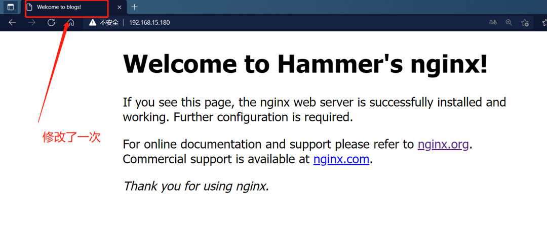

[root@ze conf.d]# vim /etc/nginx/conf.d/default.conf
server {
    sub_filter 'nginx' 'blogs';
    sub_filter_once on; # 替换一次
    # sub_filter_once off; # 全部替换
# 将默认的nginx的主页中,nginx修改为blogs
替换一次:sub_filter_once on;
nginximage
全部替换:sub_filter_once off;
nginximage

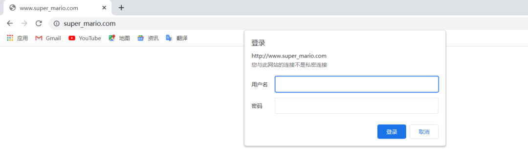

# 示例:访问之前需要登录
# 安装httpd-tools
[root@web01 conf.d]# yum install httpd-tools -y
# 生成用户名密码文件
[root@web01 conf.d]# htpasswd -c /etc/nginx/auth hammer
New password:
Re-type new password:
Adding password for user hammer
#  查看
[root@web01 conf.d]# cat /etc/nginx/auth
hammer:$apr1$fOHr21Vf$zpI/MVxQ452KzP0p10QI10
# 将密码文件路径加入配置
server {
    listen80;
    server_name www.Super_Mario.com;
    auth_basic"hello nginx";
    auth_basic_user_file /etc/nginx/auth;
    location / {
        root /opt/Super_Mario;
        index index.html;
[root@web01 conf.d]# nginx -t
nginx: the configuration file /etc/nginx/nginx.conf syntax is ok
nginx: configuration file /etc/nginx/nginx.conf test is successful
[root@web01 conf.d]# systemctl restart nginx
nginximage
