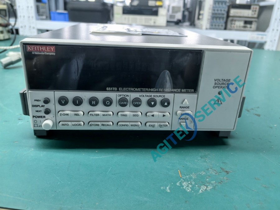

近期西安某院校送修一台吉时利6517B,报修故障是电压电流测试均显示超量程,随后工程师立即进行拆机检测,发现与客户报修故障一致。
维修案例:吉时利6517B测量功能显示过限
一、报修故障:电压电流测量功能显示过限
静电计吉时利6517B静电计Out Of Limit维修
二、仪器外观检测:正常

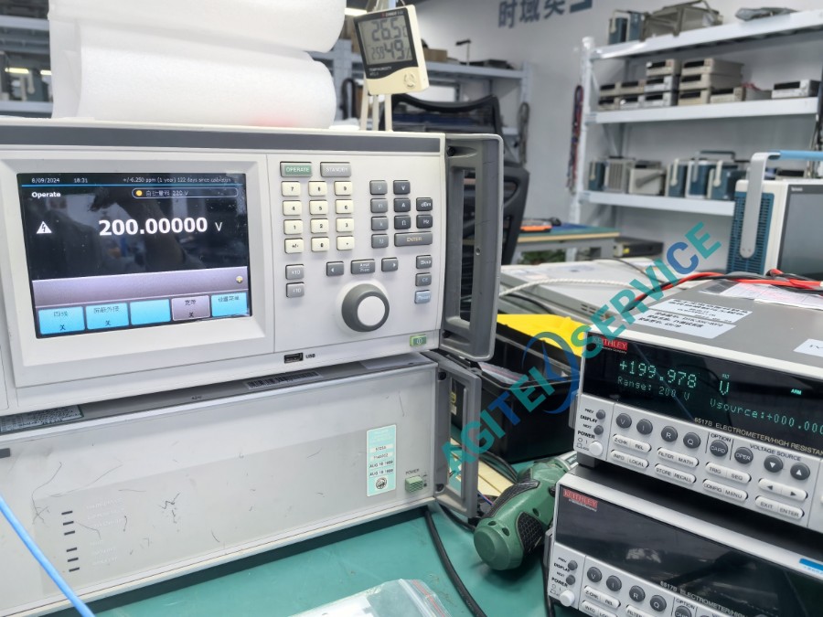

五、检测仪器:
上电后验证测量及高压源输出功能均正常
六、性能测试:
电压 电流 通讯 均合格。
