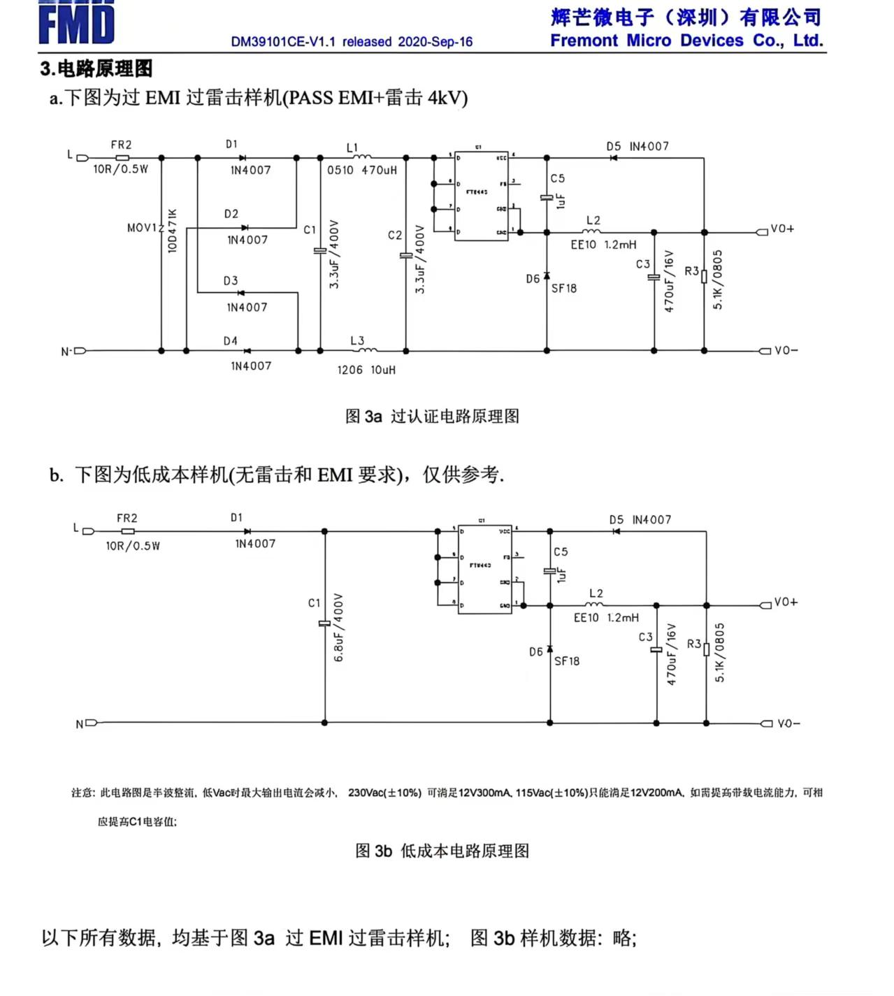

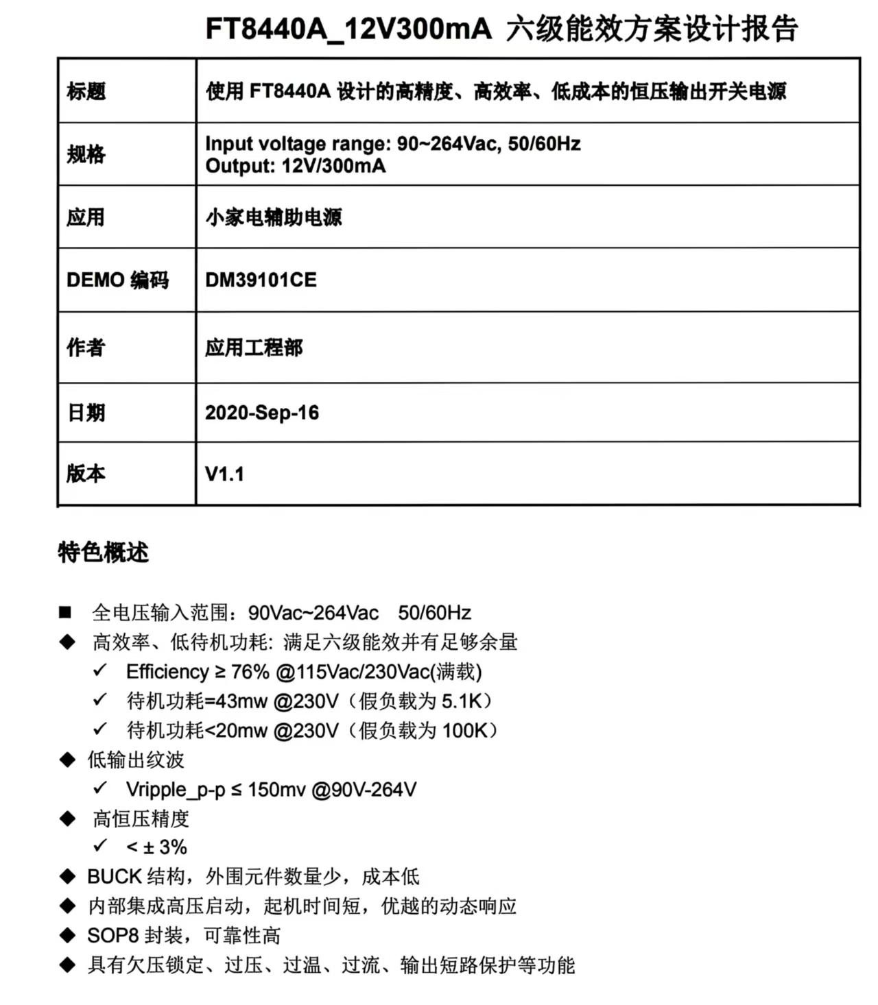

FT8440A特色概括:

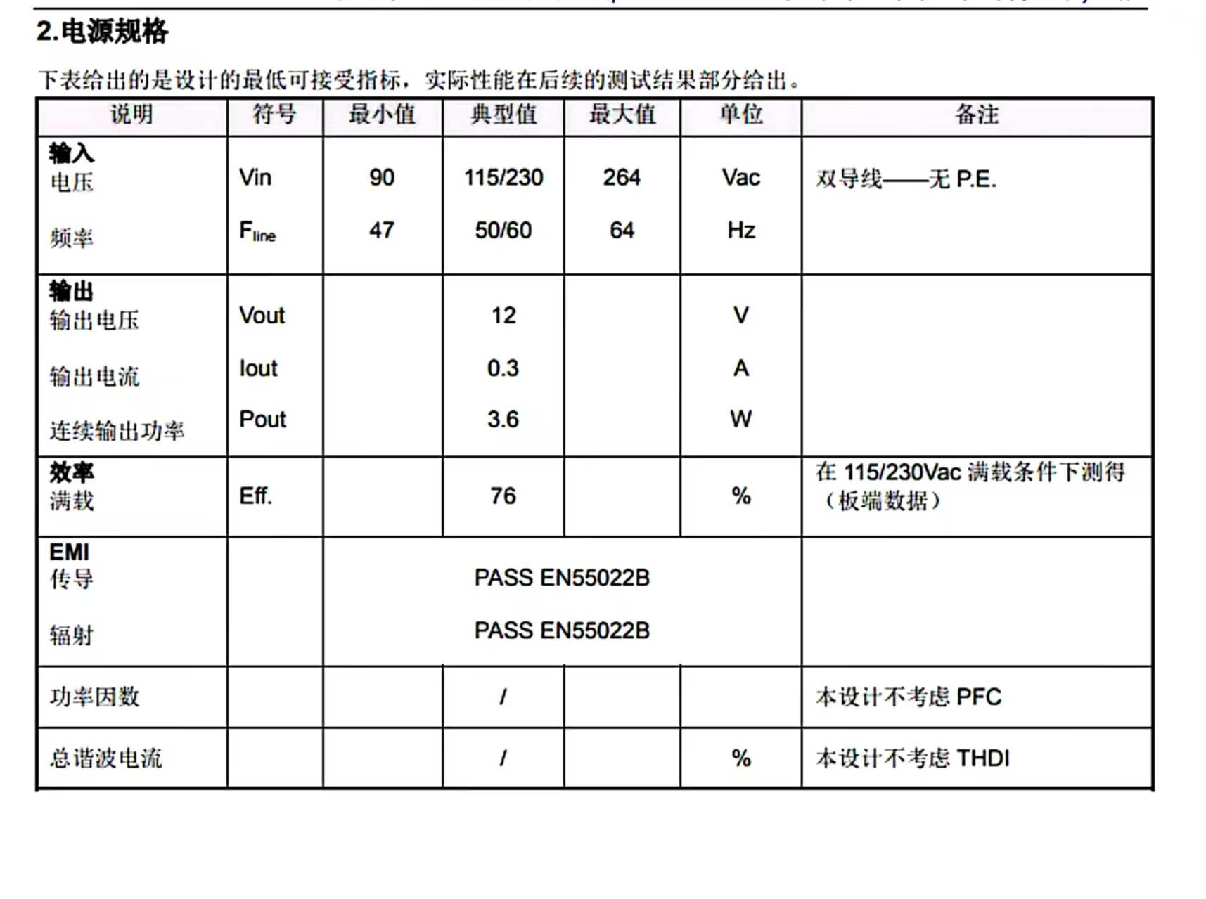

全电压输入范围:90Vac~264Vac 50160HZ高效率、低待机功耗:满足六级能效并有足够余量Efficiency ≥ 76% @115Vac/230Vac(满载)
待机功耗=43mw @230V(假负载为 5.1K)
待机功耗<20mw @230V(假负载为 100K)
低输出纹波
Vripple p-p ≤ 150mv @90V-264V
高恒压精度
<± 3%
BUCK结构,外围元件数量少,成本低
内部集成高压启动,起机时间短,优越的动态响应
SOP8 封装,可靠性高
具有欠压锁定、过压、过温、过流、输出短路保护等功能。
