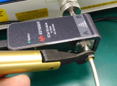

设置矢量网络分析仪E5063A的测试参数:起始和截至频率,中频带宽和测试点数,然后执行校准移除系统误差,这里我们使用了既快又准的E-cal校准。
在校准前请观察E-Cal的LED指示灯是否已经变为绿色,绿色代表ECal已经准备完毕可以开始校准(如果您使用的是N755x系列电子校准件,它启动后即可开始校准,无需等待)。
另外一个必须注意的是要检查网分的源输出功率,避免损坏电子校准件或者让电子校准件过载。我们将源输出功率调整为-15 dBm。把电子校准件的B端口连接到E5063A的端口1,电子校准件的A端口连接到SMA线缆的一端,注意要使用转矩扳手拧紧并开始校准。校准过程仅需几秒钟。
