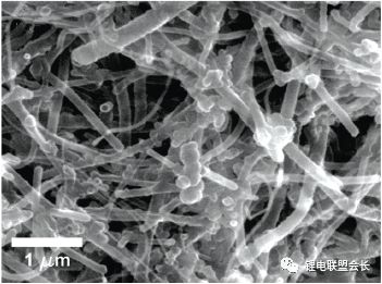

纳米线是纳米级应用的一种,产业化的纳米线直径分布在50~100 nm[26].图1为碳硅核壳纳米线的SEM形貌. 将非晶硅包覆在碳纳米线上制备的碳硅核壳纳米线材料[27]作为高功率和长寿命锂电池负极的容量可达2 000 mA·h g-1且具有良好的循环寿命.
图1  碳硅核壳纳米线的SEM形貌[27]
Fig.1  SEM image of C-Si NWs after 5 cycles [27]
该材料初始库伦效率为90%,随后周期的库伦效率仍高达98%~99.6%.研究发现,均匀和完整的碳涂层可以缓解硅纳米线完全锂化产生的膨胀. 催化生长的碳纳米纤维(CNFs)的应用已经有十几年.碳纳米纤维已经产业化,且具有良好的机械强度,高的导热性和导电性[28,29].混合纳米结构Si/CNFs负极在比容量和循环寿命方面表现出优越的性能.碳纳米纤维不仅提供了良好的应变/应力松弛层,而且还提供了电子的传输途径[30-31].

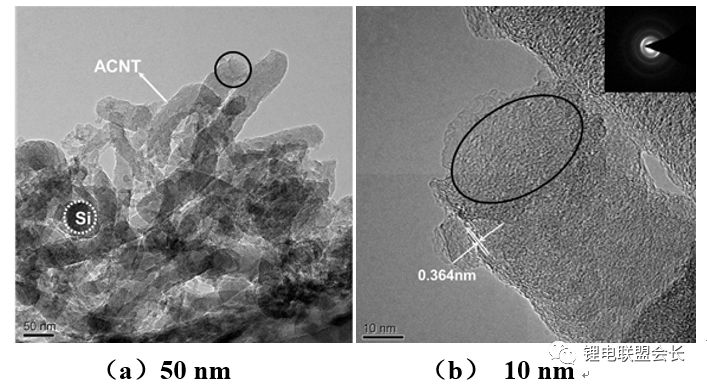

近年,许多研究热点都集中在基于碳纳米管的锂电池负极材料的制备上[33].以往关于含碳纳米管的硅负极材料的研究主要集中在通过简单的机械混合、碳纳米管在硅材料上的生长、碳纳米管表面硅原子的植入或者在碳纳米管薄膜上沉积硅以形成Si/CNT薄膜等来使硅与碳纳米管外表面产生电子连接.但是,由于硅颗粒的不均匀分布,碳纳米管的约束效应并不令人满意,使硅在纳米空间内并没有收到碳纳米管网络的足够约束[34].Zhao等[35]采用CVD法原位合成了一种硅/非晶碳纳米管核壳复合负极材料(Si/ACNT).在100 mA g-1下,该电极容量可达1496 mA·h g-1,在300个循环周期后仍有80%容量保持率,具有良好的循环稳定性.
图 3  不同尺寸的Si/ACNT复合材料的TEM图[35]
Fig.3  TEM images of different microstructure size of the Si/ACNT composite [35]
