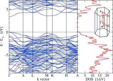

研究人员并进一步与位于阿布扎比的哈利法科技大学(Khalifa University of Science and Technology)合作,共同展开实际制造protomene的下一阶段计划。Protomene经证实是一种极具潜力的新式直接能隙半导体。其能隙(band gap)十分接近于GaN——在室温下,GaN的能隙约为3.4eV。因此,protomene拥有与GaN类似的半导体特性,使其能够应用于具有高击穿电压的高功率和/或高频电子组件。
价电带(虚线部份)顶部周围能量区的Protomene电子状态(来源:Carbon)
不过,由于GaN是一种二位的化合物,在其晶体生长过程中不易控制成份,而protomene则是单元素的碳同素异形体,对于缺陷的掌握度可能比GaN更好。由于间隙幅度位于可见光谱的蓝色端附近,protomene可望在光电组件中找到新的应用,例如产生LED的蓝光或紫外光(UV),或是作为光学用的UV滤光器。
