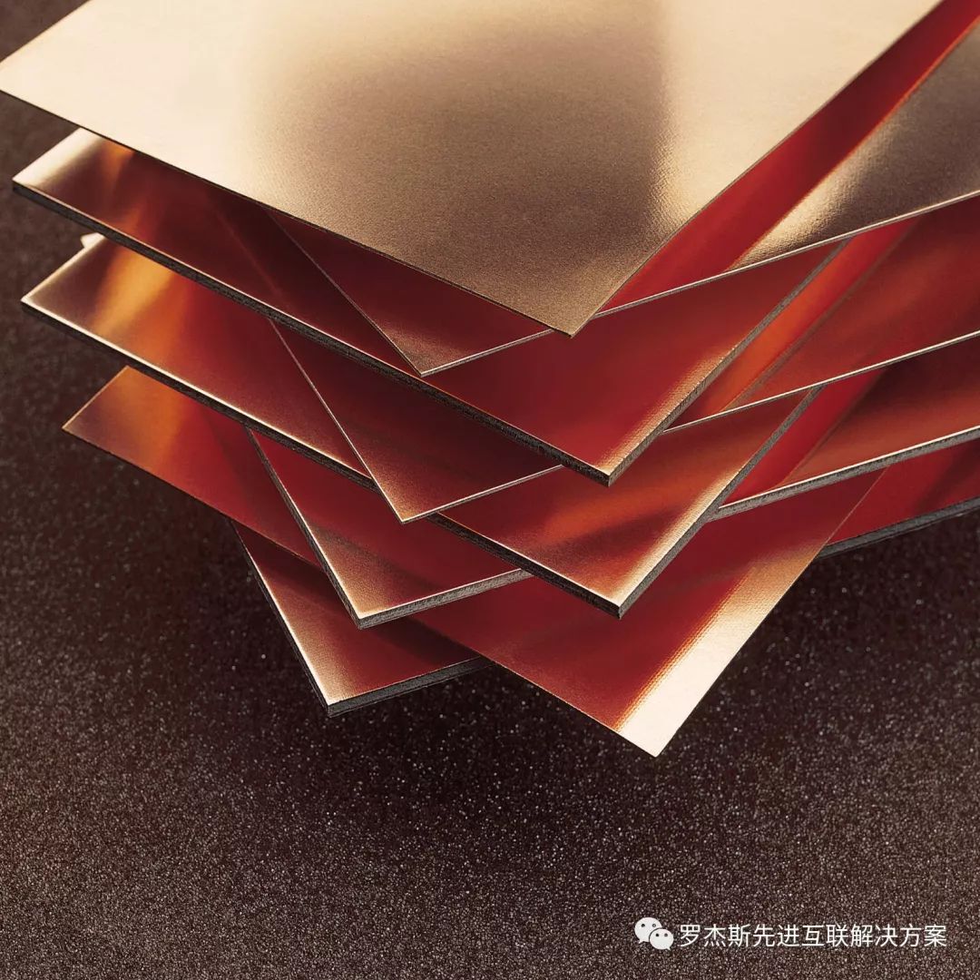

设计射频微波电路与设计毫米波电路需要考虑的因素可能存在极大的差别。而且,微波电路所需的高频线路板材也与毫米波应用所需的板材有很大的不同。本文将会指出哪种板材最适合于微波频段或毫米波频段功率放大器的应用。
一般来说,大多数5G系统应用的工作频率不会高于6GHz。而且,这些低频段下的系统的功率水平也高于毫米波频段下的功率。射频微波5G功率放大器的性能取决于线路板材的许多关键特性,包括良好的热管理,低插入损耗以及射频性能在宽温度范围内的一致性;还包括良好可控的介电常数(Dk或εr)、高导热系数、低TCDk(Dk热系数)、低损耗因子和严格控制的介质厚度等。
让我们来看看材料的每种特性,以及为什么它们对射频微波功率放大器的特性至关重要。许多5G射频微波功放会使用Doherty结构,这种结构的电路需要设计四分之一波长线作为阻抗变换。如果与波长相关的PCB材料的变量都得到良好控制,那么四分之一波长线电路的性能就能按照预期实现。与此相关的变量包括材料Dk与介质厚度。PCB加工制造过程中的可变因素也会影响四分之一波长线电路的性能,例如导线精度、导体厚度。
通常情况下,Dk公差为± 0.05的高频线路板材即可认为性能较好,可以用于此类应用的材料。此外,材料的基板介质厚度应控制在±10%或更小。
另一个射频微波功放的设计要点是阻抗匹配网络,其目的就是使外部阻抗匹配到功放管输入或输出。阻抗控制与波长受相同的变量影响。然而这些变量影响二者的情况却不相同。许多工程师认为Dk的变化是使阻抗产生变化的主要影响因素。然而事实通常不是这样。利用任何一个阻抗计算软件就可以进行一个很简单的计算,来看看影响阻抗变化的不同变量的影响等级。表1中展示了相关结果。

5G毫米波的应用所需要考虑的材料方面的问题与射频微波频段下的类似;然而在更高的频率下,还有很多其它问题需要考虑。尤其是在毫米波频段下插入损耗会变高,而且在较高的频率下,随着波长的减小,Dk和TCDk的控制就显得尤为重要。
对于毫米波功率放大器射频部分的PCB来说,通常选用具有极低损耗的、较薄的高频板材。在毫米波频率下,较薄的介质厚度有助于避免杂散模式和谐振的产生。一般来说,10mil厚的介质材料可用于30到60GHz的应用条件,而在频率超过60GHz的条件下则可使用5mil厚的材料。当然,上面只是经验总结,但也有例外。
毫米波实际应用中最常用到的射频结构是微带线与接地共面波导(GCPW)。当使用微带线并且存在阻抗转换时,例如从RF连接器到电路的信号转换,此时GCPW就通常用于这些转换区域,而电路的其余部分则是微带线。微带线存在着些许缺点,例如其比GCPW更容易产生辐射损耗,且具有色散性。此外,能有效抑制杂散模式的微带线的设计方法也很少。如果在毫米波频率下适当设计GCPW结构则可以极大地减少甚至消除辐射损耗与色散效应。相比较,GCPW的缺点则是其射频性能更容易受到PCB制造中的相关因素变化的影响[1],这可能导致即使是相同的GCPW设计但可能出现较大的不同电路之间的性能变化。
