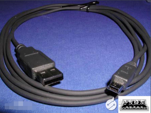

B-5Pin
MiniB型5Pin这种接口可以说是最常见的一种接口了,这种接口由于防误插性能出众,体积也比较小巧,所以正在赢得越来越多的厂商青睐,如今这种接口广泛出如今读卡器、MP3、数码相机以及移动硬盘上。[

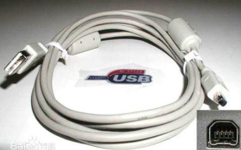

B-4Pin
MiniB型4Pin这种接口常见于以下品牌的数码产品:奥林巴斯的C系列和E系列,柯达的大部分数码相机,三星的MP3产品(如Yepp),SONY的DSC系列,康柏的IPAQ系列产品……MiniB型4Pin还有一种形式,那就是MiniB型4PinFlat。顾名思义,这种接口比MiniB型4Pin要更加扁平,在设备中的应用也比较广泛。[1]

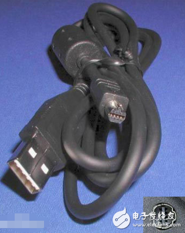

B-8PinMiniB型8PinRound
这种接口和前面的普通型比起来,就是将原来的D型接头改成了圆形接头,并且为了防止误插在一边设计了一个凸起。这种接头可以见于一些Nikon的数码相机,CoolPix系列比较多见。虽然Nikon一直坚持用这种接口,但是在一些较新的机型中,例如D100和CP2000也都采用了普及度最高的MiniB型5Pin接口。

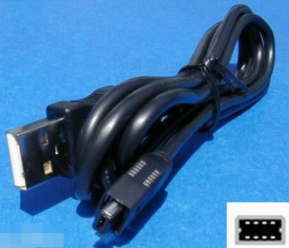

B-8Pin-2×4
MiniB型8Pin2×4这种接口也是一种比较常见的接口了,例如我们熟悉的iRiver的著名的MP3系列,其中号称“铁三角”的180TC,以及该系列的很多其他产品采用的均是这种接口。这种接口的应用范围也还算是广,不过从iRiver自3XX系列全面换成MiniB型5Pin的接口后,这种规格明显没有MiniB型5Pin抢眼了。

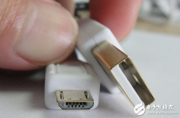

MicroUSB
Micro-USB2.0B口MicroUSB是USB2.0标准的一个便携版本,比部分手机使用的MiniUSB接口更小,Micro-USB是Mini-USB的下一代规格,由USB标准化组织美国USBImplementersForum(USB-IF)于2007年1月4日制定完成。Micro-USB支持OTG,和Mini-USB一样,也是5pin的。Micro系列的定义包括标准设备使用的Micro-B系列插槽;OTG设备使用的Micro-AB插槽;Micro-A和Micro-B插头,还有线缆。Micro系列的独特之处是他们包含了不锈钢外壳,万次插拔不成问题。
