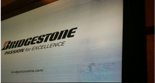

更耐"烧屏"
你或许曾听说过OELD屏幕“烧屏”。基本上,当显示器长时间在相同位置长显示相同图像时,它将开始留下自己的“残影”,所以你总是能看到它。这种情况发生在各种屏幕上,比如汽车仪表板上的LCD屏可能存在褪色的,但就是不会消失的界面元素。
Micro LED显示器中的LED在抵御能力方面远高于OLED中的有机化合物或传统LCD中的液晶层。“烧屏”应该不会成为大多数Micro LED产品的问题。
CNN LOGO烧屏现象

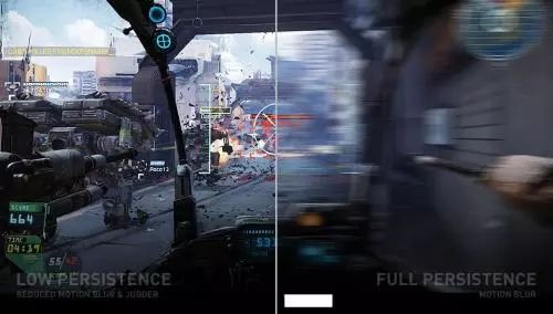

超快速切换时间
OLED相较于LCD的一大优势是快速切换时间(每个像素完全改变颜色所需的时间)。当对象快速穿过显示屏时,切换时间过慢可能会导致模糊和拖尾,即视觉暂留效应。
最优秀的LCD可以在数毫秒(千分之一秒)内完全切换颜色。OLED显示器的切换速度则以微秒(百万分之一秒)为单位。这就是为什么它们用于VR头显的原因之一。LCD显示器的切换速度不够快,无法取得良好的VR体验。
Micro LED的切换速度听起来更像是微芯片,而不是说显示器:其计量单位是在纳秒(十亿分之一秒)。能够在超小尺寸下实现超高分辨率,同时具备超快的切换速度,Micro LED成为了VR和AR头显的完美选择。
