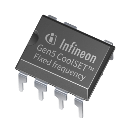

2018年4月3日,德国慕尼黑讯——如今,电源制造商需要使用能够提供最佳性能、效率、稳健性且便于设计的器件。为此,英飞凌科技股份公司(FSE: IFX / OTCQX: IFNNY)推出了第5代固定频率700 V/800 V CoolSETTM。该解决方案将PMW控制器IC和最新700V和800V CoolMOS™ P7 MOSFET集成到一个封装中,在单一平台上就能支持隔离型和非隔离型反激式拓扑。
全新的固定频率700 V/800 V CoolSET™采用高压超结MOSFET,结合内部电流调节器的级联配置,实现快速启动,轻松提供Brown-In保护。集成800 V MOSFET和优化的前沿消隐时间支持高达350VAC的交流线路输入。节能模式可以减少切换损耗,在中等负荷和轻负荷条件下,降低切换频率。
除了提供标准输出短路保护、过载保护和过压保护外,CoolSET™还能检测异常的线路输入。系统内保护包括VCC和CS引脚短路到接地保护,旨在防止控制器因异常的启动条件而遭到破坏。过热保护通过滞后单元来改进运行故障的处理。所有的保护模式都通过自动重启而实现,以最大限度地避免系统运行中断。
供货

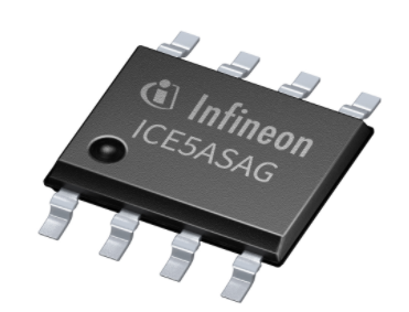

第5代固定频率700 V 和800 V CoolSET™ 全套产品组合现已上市。集成化CoolSET™ 器件采用DIP-7和DSO-12 封装,独立的固定频率PWM控制器采用DSO-8封装。
