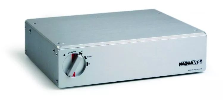

Nagra VPS是瑞士Audio Technology Switzerland S.A.公司推出的一款混合式唱机前置放大器,第一级的放大级选用了经过48小时老化试验、寿命达5000小时以上的Electro-Harmonix 12AT7和12AX7电子管;第二放大级使用了晶体管分立元件。该机铝制外壳采用了磨砂处理,前面板设计非常简洁,仅设置了一个旋转调控件,可进行开关、静音、A及B的输入选择,其双输入适合与Nagra JAZZ等线路前置放大器配合使用。

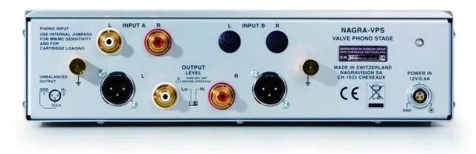

作为标配,该机仅配备了一个单一的MC动圈/MM动磁输入级,但为了适合连接第二唱臂或第二台唱机,可选择装备第二路MC动圈/MM动磁输入,或仅单一MM动磁输入电路。内置的一个微处理器主要用来管理静音、待机,以及可延长电子管寿命的两分钟软启动。由于唱头输出的电压通常较小,因而该机设计时充分考虑了信号的路径尽可能短,直接被焊接到RCA输入插孔的一块小模块通过一根带状短电缆连接到主板就是措施之一。Nagra VPS的细分特色如下:

Nagra VPS的电能获取方式有多种,它既可以通过一个高质量的可锁定多针LEMO连接器的连接,使用单独的机外12V ACPS II电源;也可以从同时可供多台设备共同使用的NagraMPS(Multiple Power System)电源获取;另外,为了能与主干线完全隔离,用户还可以添加使用可选择购买锂离子电池。不管使用何种电源,都能提供电子管所需高压和电路所需的不同电压。
