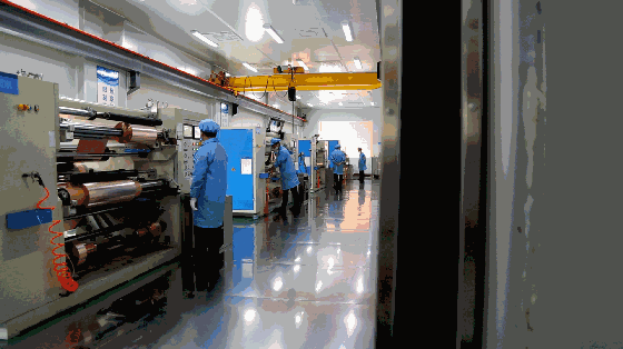

首先,让我们看一下锂电铜箔的生产车间。车间环境达到万级无尘等级,温湿度智能管控,生产过程实时传送,多终端监控现场情况,设备智能化,中央控制室,工艺标准同步执行,作业流程数字化管控,智能终端无缝采集,电子表单基本无纸化作业,数据实时自动汇总,属国内行业领先。
实现生产车间无尘化管理,所有进入车间的工作人员都必须身穿隔尘服、穿上防尘鞋罩、戴上帽子、口罩,还需经过喷淋间360度无死角除尘。

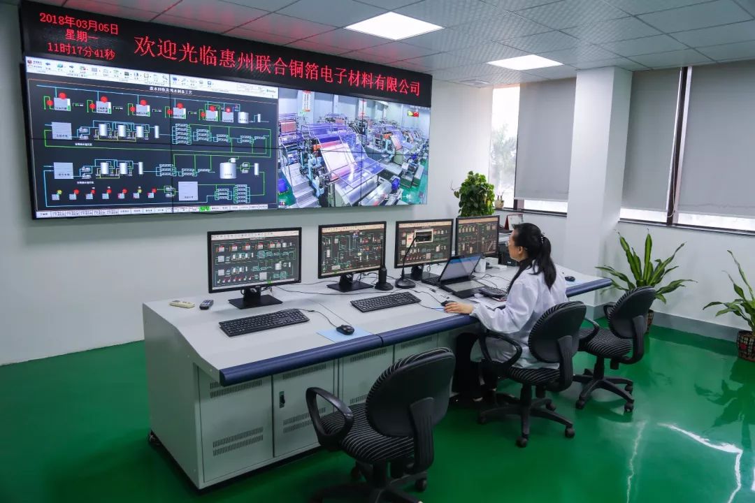

在DCS中控室,我们可以通过远程控制,看到生产车间的所有角落,并能实现数据储存、及时排障、自动报警及自动修复数据,实现生产关键工艺参数实时监控、远程智能化控制及数据储存与分析。
有了行业顶尖生产设备、中控系统、在线检测设备和信息追溯系统的助攻,诺德股份铜箔生产线可实现“生产数据可视化”、“生产过程透明化”、“生产现场智能化”。

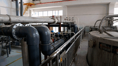

❶、溶铜
在溶铜罐中,将高纯度的铜料在硫酸中反应、溶解成为硫酸铜溶液,经过系列的过滤净化,制备出纯度很高的电解液。

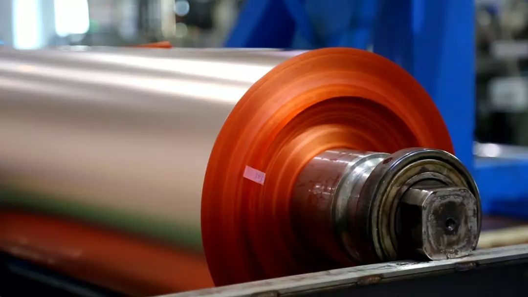

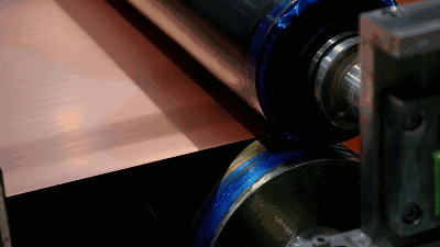

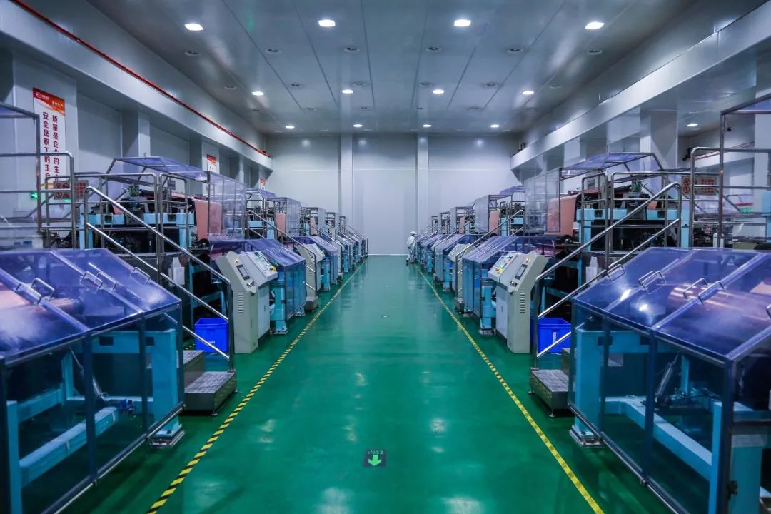

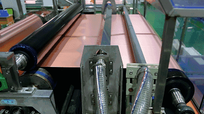

❷、生箔
通过生箔机对铜液进行电解,铜离子在作为阴极的、连续转动的辊筒表面析出,生成铜结晶粒子,经过连续的电沉积,逐渐形成铜箔,并达到所要求的箔厚度。
随着辊筒的转动,所形成的的生箔从辊筒表面连续的剥离而出,收成卷状。生箔机均由微电脑控制,可以生产6~500μm不同厚度的铜箔,控制张力稳定。6微米锂电铜箔就是这么产生的哦!

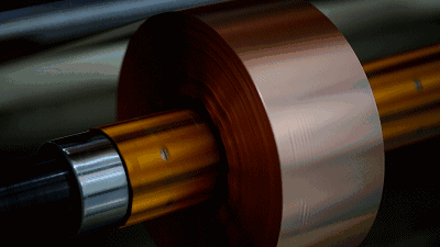

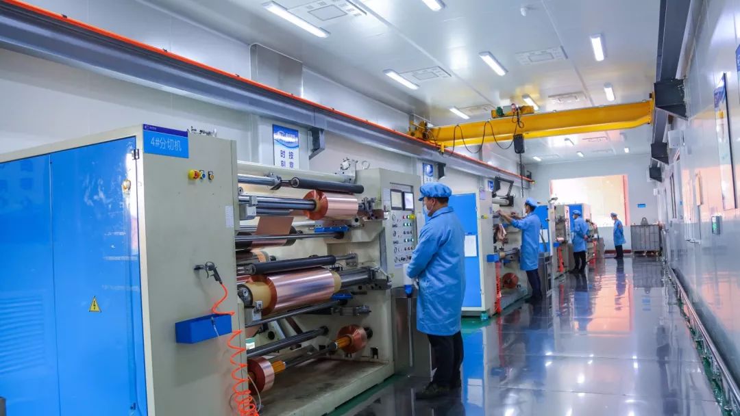

❸、分切
车间可分切5~50μm等不同厚度的铜箔,通过微电脑自动控制,并能实时在线厚度监控,根据客户需求切割不同尺寸的产品,还可实现外观检测、数据分析及储存。

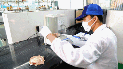

❹、品控
产品实现过程中,工程师需从原材料对其进行把关,全检、抽检等质检方案标准配置定制化,各个生产工段采用智能在线监控;中控系统全程监控工艺参数,域值报警,包括母卷/成品采用全检方式,如铜箔的面密度,抗拉强度、延伸率、抗氧化性、粗糙度等,其生产每道工序检测繁杂,经过20多道检测工序,如铜、酸、氯离子、温度等及铜箔所有物理性能的检测,都是为了保证产品的一致性与稳定性。
