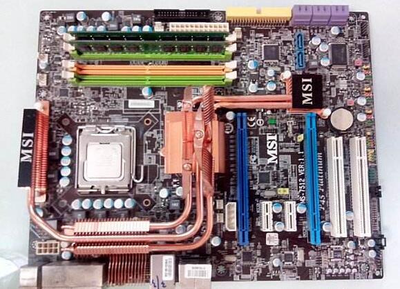

  最常见的方法是风冷。它是在散热片之上放一个风扇,然后扣在CPU上面。这些可能会很安静,非常吵或是介于两者之间,取决于使用的风扇情况。它们会是相当有效的散热器,但还有更有效的散热方案。其中之一就是水冷,但我将稍后再讨论它。
  风冷散热器是由Zalman,Thermalright,Thermaltake,Swiftech,Alpha,Coolermaster,Vantec等等这些公司制造的。Zalman制造某些最好的静音散热设备,并以它们的“花形散热器”设计而闻名。它们有最有效的静音散热设计之一7000Cu/AlCu(全铝或铝铜混合物),它还是性能较好的设计之一。Thermalright在使用适当的风扇时是(相当)无可争议的最高性能散热设备生产者。Swiftech和Alpha在Thermalright走上前台之前是性能之王,现在仍是极好的散热设备,并且能够用于比Thermalright散热设备更广阔的应用领域,因为它们通常比Thermalright散热设备更小并适合更多的主板。Thermaltake生产大量的低端到高端散热器,市场营销能力强,专卖店遍布全国,但价格偏高。
  再来说水冷。水冷主要仍是边缘方案,但一直在变得更主流化。NEC和HP制造了能以零售方式购买的水冷系统。尽管如此,绝大多数的水冷仍然是面向发烧友领域的。在水冷回路中一般有如下部件:水冷头(通常在CPU上,也有适用于GPU、北桥、内存、硬盘、MOS上的水冷头)、水泵、水箱、散热排、水管、水冷液。
  水冷头通常是以铜或(较少见的)铝建造。甚至更少见但正在变得多起来的是银造的水冷头。对水冷头有几个不同种类的内部设计,但在这里我不准备深入讨论那些。水泵负责推动水通过回路。最常见的水泵是Eheim水泵(1046,1048,1250),Hydor(L20/L30)及Danner Mag3。Iwaki水泵也流行在高端群体之中。Swiftech MCP600水泵正变得更加受欢迎。那两个都是高端12V水泵。
  水箱是有用的,因为它增加了回路中水的体积并使得填充和放气(把气泡排出回来)及维护更容易了。然而,它占据了大多数机箱中相当可观的空间(小的水箱就不碍事),并且它还相对容易会泄漏。散热器可以是像Swiftech的散热器或Black Ice散热器这样的成品,也可以用汽车加热器核心改装。加热器核心通常好在出众的性能以及较低的价格,但也更难以装配,因为它们通常不会采用能被水冷快速而容易地使用的形状。油箱散热器对那些有奇怪尺寸需求的来说是个可供选择的办法,因为它们采用非常多变的形状和尺寸(不过通常是矩形)。
