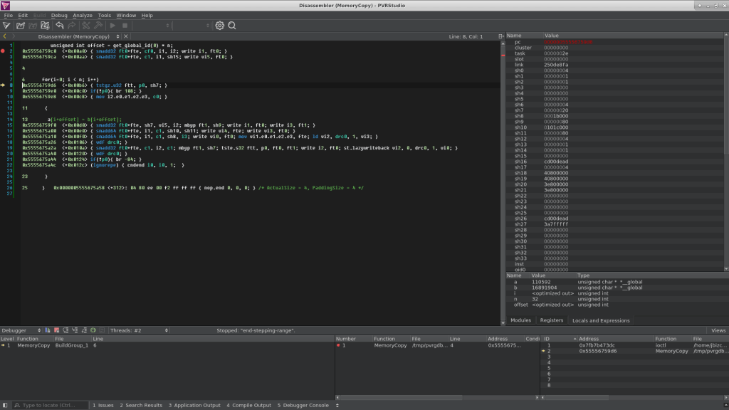

对于一个团队来说,发布一个新工具总是令人兴奋的,但是 PVRStudio 则远远不止于此,它不仅如你所期待的那样是一款为PowerVR定制的强大且功能齐全的IDE,而且支持在移动/嵌入式平台上进行GPU调试,这在之前是没有过的。
增加了对CPU和GPU的同步无缝调试功能,这在移动/嵌入式平台上也是从来没有实现过的,这样你就清楚我们为什么如此热衷的宣传它了。
开发人员将能够调试一些程序——比如在GPU硬件平台上执行的OpenGL ES着色器和OpenCL内核——尤其是统一渲染核心(USC)。这一切操作都和我们几十年来CPU调试是一样的,这款全新灵活的IDE将让你更加详细的调试GPU应用以及优化,它让开发者能够直接访问PowerVR USC资源。
一款很现代化,非常强大的IDE和调试器
PVRStudio是基于非常流行的轻量级 Qt Creator 开发的,具备如下特性:
● 完全支持用户所期望的断点设置以及步进调试
● 能够查看图形着色器和CPU内核的内存占用情况
● 在PowerVR GPU硬件平台上支持某个着色器的调试,检测内存和GPU寄存器使用情况(针对特定的示例进行调试)
PVRStudio采用的GDB的一个分支,称为PVR-GDB。这意味着PVRStudio也能够调试GDB所支持的任何处理器架构,我们也已经增加了GDB调试PowerVR架构的能力。
所有的PowerVR工具都是基于Qt框架,这给所有PowerVR开发人员提供了非常丰富的UI使用体验。
PowerVR Studio是一款功能齐全的IDE,能够让开发者在一个会话中同时调试PowerVR GPU和CPU
快速开发,全面定制化——不需要依赖其他
PVRStudio使用 CMake 作为它主要的项目管理进程,同时也支持Makefile,支持在安卓和Linux平台的部署即用的特性。
开发者可以根据需要添加定制化的构建和部署流程,此外,它还支持第三方插件来增强IDE功能。
