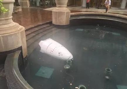

去年七月美国发生了一场闹得沸沸扬扬的“安保机器人自杀案”,很可能就是因为多传感器出问题而产生导航错误一不小心自杀。

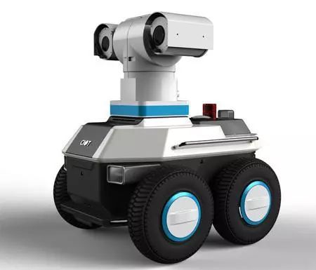

中智科创机器人有限公司于2015年率先在国内开发安保巡逻机器人。其为户外全天候智能机器人,集高清摄像头、红外热成像、视觉激光导航、环境传感器、警灯装置于一身,具备国内最先进的自主导航技术、自主执行任务、24小时全方位音视频监控、异常情况自动报警等多种功能。据统计,一个安保巡逻机器人可以抵上2.4个安保人员执行巡逻任务。
