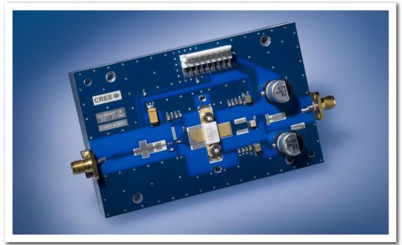

CGH40045F-TB漏级偏置电路采用对称设计,主要分析原因在于降低偏置网络阻抗,提高视频带宽VBW,从而减小功放管的电记忆效应。
图1 CGH40045-TB PCB图

图2所示,fr表征的是晶体管输出段低频谐振频率,频率越高,VBW越宽,Ltot指得是供电线跟旁路电容组成的等效电感,Ctot指的是晶体管漏级之间的电容,因此在可操作性上提高VBW的措施是降低Ltot。
具体措施如下:
1.如图1所示,漏级双供电方式,并联降低阻抗,减小低频信号的影响。
2.将uF级的电容靠近漏级放置,电容的工作频率实际大于其SFR,这样电容呈感性,从而减小Ltot,提高VBW。
3.缩短漏级供电线长度,小于1/4波长,但是这样会牺牲一部分功率。
