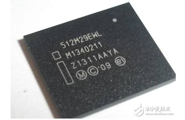

  MSP430 FLASH型单片机的FLASH存储器模块根据不同的容量分为若干段,其中信息存储器SegmengA及SegmentB各有128字节,其他段有512字节。SegmentB的地址是:0x01000h到0x107F,SegmentA的地址是:0x01080h到0x010FFh。其他段的地址根据容量不同,从0xFFFFh开始,每512字节为一段进行分配。
  FLASH存储器写入数据时,每一位只能由“1”变成“0”,不能由“0”变成“1“,因此,当我们有数据要保存到FLASH存储器时,要先对目标段进行整段擦除操作,擦除操作使的对应段FLASH存储器变成全“1”。下面是擦除FLASH段的子程序,配置好必要的寄存器后,向段中任意地址写入数据,及擦除一段。
