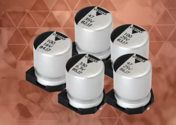

  宾夕法尼亚、MALVERN — 2018 年 4 月10 日 — 日前,Vishay Intertechnology, Inc.(NYSE 股市代号:VSH)宣布,推出新的导电(184 CPNS、185 CPNZ和186 CPNT系列)和混合导电(182 CPHZ和183 CPHT系列)铝聚合物电容器,有4mm x 4mm x 5.5mm到10mm x 10mm x 12.4mm的多种外形尺寸。Vishay BCcomponents电容器的使用寿命比标准铝电容器长,而且还有更高的纹波电流和更好的阻抗,可节省PCB空间,降低成本。
  今天发布的导电铝聚合物电容器在+105℃下的寿命达5000小时,纹波电流达到5600mA,ESR低至9mΩ,适用于移动设备、消费类产品和通信应用。混合导电材料的器件可用于汽车和工业领域,在+105℃下的使用寿命达到10000小时,纹波电流为2500mA,ESR低至20Ω。
  电容器符合RoHS,采用表面贴装,可根据客户要求提供通过AEC-Q200认证的版本,可采用自动拾放和符合JEDEC的高温回流焊。
