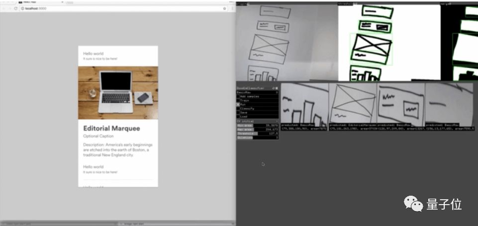

这么多环节,任何地方出一点问题,都会拉长开发周期。因此,不少公司,比如Airbnb已经开始用机器学习来提高这个过程的效率。
△ Airbnb内部的AI工具,从图纸到代码一步到位
看起来很美好,但Airbnb还没公开该模型中端到端训练的细节,以及手工设计的图像特征对该模型的贡献度。这是该公司特有的闭源解决方案专利,可能不会进行公开。
