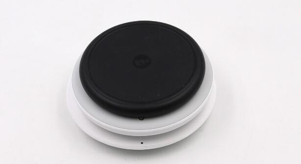

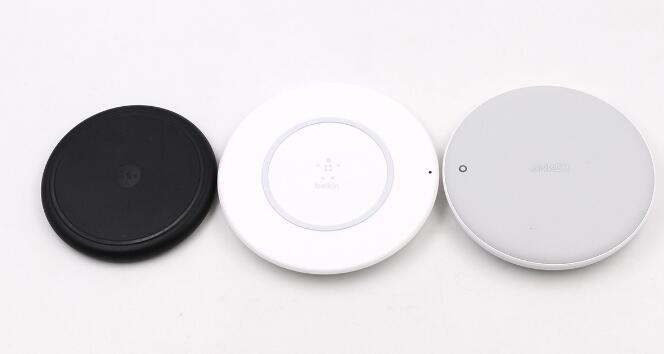

  无线充电器主体部分,三款产品均为圆饼状外观。Mophie为黑色外观,体积相比另外两款稍小,周身采用软质橡胶材料,所以无论怎么拿在手上,都有类肤触感;Belkin为纯白色面板,也采用了类肤材质,并在中间加有一圈软质硅胶防滑垫,边缘处为小圆点为状态指示灯;Anker主体采用灰白配色,正面是一整块类似硅胶材质的防滑软垫面板,呈浅灰色,摸上去同样有亲肤手感,状态指示灯也设计在边缘处,类似“句号”的形状,辨识度更高。
  体积对比:
  体积方面,Mophie最小,Belkin与Anker大小相近。

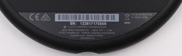

  Mophie无线充参数,只标注了输入参数,19V/1.3A;有CE和RCM认证。

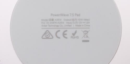

  Anker无线充型号A2514,通过了FCC、RMC、CE、RoHS认证。另外我们可以看到,在三款无线充电器中,只有Anker背面设计了许多小孔,这是因为Anker这款无线充内置了主动散热风扇的缘故,主动散热风扇可以在手机充电过程中及时降温,确保充电器、手机不出现过热以致降低充电功率,以此来保障长时间的大功率充电,达到无线快充的目的。

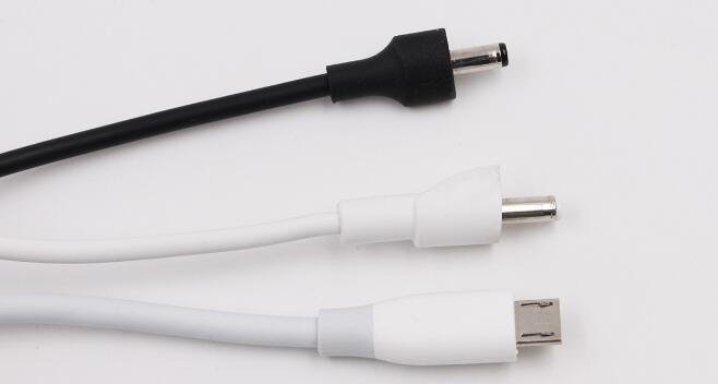

  充电线缆对比:
  对于充电线缆而言,Mophie线长155cm、Belkin线长150cm、Anker线长90cm;Mophie、Belkin均为圆形接口,Anker为MicroUSB接口。
  Anker这条充电线的用料比较足,线径粗并采用了Anker数据线惯有的水滴设计,抗弯折能力强、耐用。值得一提的是Anker标配的充电线缆附赠了一个魔术束线带,比较贴心。

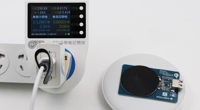

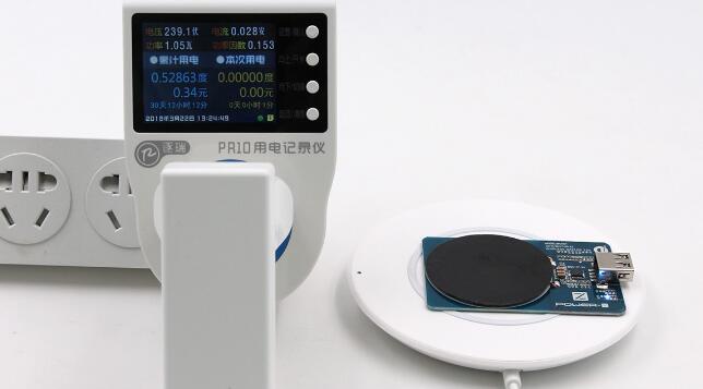

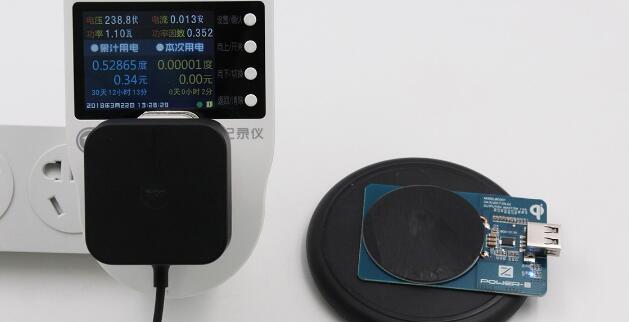

  功耗对比:
  Mophie无线充电器整体功耗约为1.1W;
  Belkin整体功耗约为1.05W;
  Anker无线充电器内置了散热风扇,无线充电器被激活后,风扇也会随之开启,所以整体功耗略高,约为1.89W。
