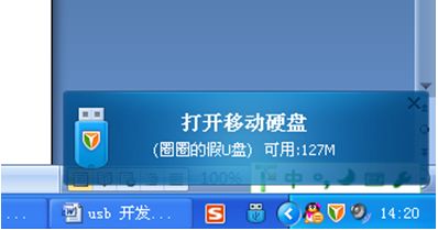

1、 USB假U盘实验
1) 将USBdisk(假U盘)的hex文件正确下载到USB开发学习板的单片机中
2) 在电脑的右下方你会看到一个圈圈的假U盘的提示
3) 打开圈圈的U盘,可以看到一个测试的文本文档。

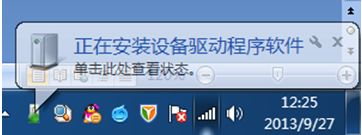

4、 自定义的USB设备——My USb device实验
1) 首先,打开光盘“配套测试代码”文件夹,找到“自定义的USB设备”文件夹,找到自定义设备实验的下位机代码,如下图所示,正确将myusbdevice 中的hex文件下载到usb开发板中;
开发板
2) 程序下载完后,电脑自动查找并安装对应的驱动程序,驱动正确安装后,在设备管理器中会看到class for Computer00usb devices的设备,那么恭喜你,你的电脑已经自动成功安装了 圈圈自定义的USB设备对应的驱动。
开发板
