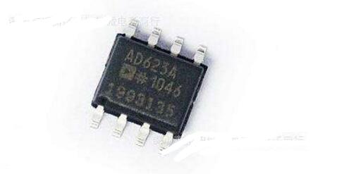

  ad623概述
  AD623仪表放大器是美国模拟器件公司(AnalogDevicesInc.,简称ADI)最近推出的一种低价格、单电源、输出摆幅能达到电源电压(通常称之为电源限输出,即railtorailoutput)的最新仪表放大器。
