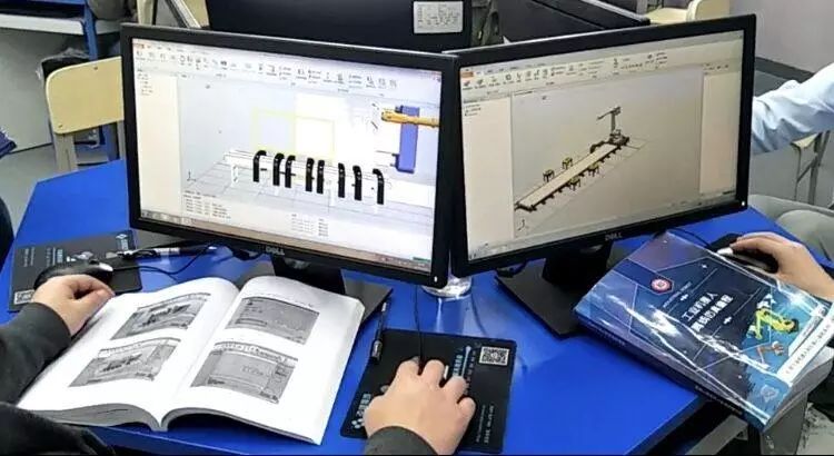

4. 掌握Solidworks、RobotStudio工业机器人仿真设计技术,能编制出机器人应用系统的仿真设计方案
