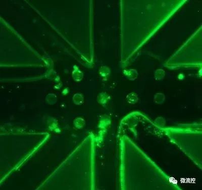

来自埃因霍芬理工大学的研究人员Manoj Kumar Sharma开发了一种微透析系统,该微系统具有一个位于中央、透析液流过的微通道。他用光致电子转移(PET)传感器分子覆盖了该微通道的壁,只有在盐存在的情况下才会发荧光。透析液中的盐越多,荧光就会越强。为了加强这一效果,Sharma将微柱引入该微通道,以覆盖传感器分子更大的表面积;随后将激光照射在微通道上,以激活传感器分子的荧光;之后使用连接到微系统通道的玻璃纤维捕获荧光;紧接着,光线会通过光纤到达光谱仪以便进行分析。分析过程首先会过滤出与荧光波长不同的激光;然后根据测得的荧光强度,测量出钠的浓度。
确保传感器分子不受其他盐类的干扰非常重要,以便可以对特定类型盐(在此情况下为钠)的浓度进行精确测量。
该微流体传感器系统尺寸大约为5x2厘米,现在能够实时准确地测量钠的浓度。Sharma指出,这种技术很有可能被用在透析机器中。因为该技术相对便宜,稳定且准确。此外,他期望这种传感器系统的尺寸可以进一步缩小,达到1x1厘米左右,便于集成到透析机器中。与此同时,这种技术最终也有可能成为便携式人造肾的一部分,因为这种解决方案可以极大地缓解肾脏病患者的疼痛。
